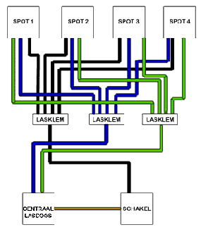

In het schrootjesplafond van de bijkeuken wil ik een set van 4 spotjes inbouwen (geen trafo, werken op 230V), ipv de plafonniere die er nu zit. Kan ik hierbij onderstaande schakeling hanteren, of werkt dit niet?
Ik heb wel een foldertje uit de bouwmarkt, daar staat in hoe je 1 spotje moet aansluiten maar niet hoe je er 4 kunt aansluiten op 1 schakelaar.
Vergeef me als dit een domme vraag is, maar ik weet niet zeker of het zo werkt.
Alvast erg bedankt voor uw reactie!

Indien U kabel met vate kern neemt Lasklem gebruiken in het geval van soepel (oftewel snoer) een kroonsteen gebruiken. Soepel in lasklem is ernstig brandgevaarlijk. Verder geen aanmerkingen.
Ik heb hier op het forum gelezen en gehoord dat je alleen maar hittebestendige kabel mag gebruiken voor spotjes ivm warmteafgifte,
Daar het een schrootjesplafon is lijkt me dit wel raadzaam namelijk.
Vanuit de kroonsteenjes kun je verder gaan met vd draad, wel kroonsteenjes gebruiken met een plaatje erin anders draai je de vd draad kapot. Of zo'n verloop van kabel naar draad er tussen zetten.
Veel Succes.
Bedankt voor jullie reacties, nu is het toch met een geruster hart verder knutselen.
Ik ga lasklemmen gebruiken in een nieuwe lasdoos, en draad met een vaste kern (die harde en bijzonder lastig buigbare zoals ze overal in de muren zitten), deze geeft geen problemen met de eventuele warmte die de spotjes afgeven, of...?
