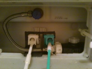

Hoi klussers,
ik heb een inbouw-spoelreservoir (Geberit), z0'n jaar of 10 oud. Sinds enige tijd blijft er een klein beetje water in de toiletpot stromen. Bij een conventioneel spoelreservoir vervang je dan het membraan onderaan de vlotter, maar hoe dat bij deze moet is me een raadsel.
In bijgaande afbeelding zie je het binnenwerk van het reservoir:
Vraag: hoe vervang ik hierbij het membraan of een afsluitring?
Met dank voor reacties.
Jacques Janssen

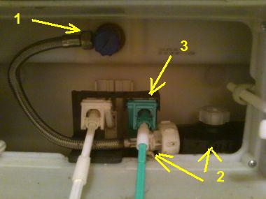

    Je draaid het kraantje dicht recht voor je
    daarna draai je koppeling 1 los
    Daarna haal je de flotteur 2 uit het witte klem en verwijder hem.
    Dan kan je het bedienings die meganisme er uit pakken 3
    Dan kan je het spoel mechanisme er uit halen is lastig.
    Maar staat het water peil wel goed of is die te hoog
    Als hij te hoog staat moet je bij 2 het bovenste radje verdraaien zodat de de water nieveau lager komt

    Zoals Henk beschreven heeft. Dan het rubber onderin de bak vernieuwen. Vaak is dit het probleem. Is van uw merk probleemloos te verkrijgen oa via een installateur.
    Succes.

    Ha mannen, bedankt voor de duidelijke en snelle reactie. Ik ga ermee aan de slag en hou je op de hoogte.
    Nogmaals dank.
