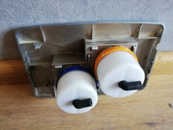

Wie kan ons helpen om het doorlopen van het water te stoppen. Als we doortrekken blijft het soms hard en soms druppelsgewijs doorlopen. Een korte tik op de kleine drukknop is soms voldoende om het te laten stoppen
Henk253
Welke type is deze en kaar zit kleine knop op blauw of wit?
Schoester
Op de witte. Model kunnen we niet vinden, alleen 2004
Henk253
Word dus zoeken.
Zit er niet te veel water in de bak?
Dus tegen de kleine aan tikken houd het op en tegen de grote dan?

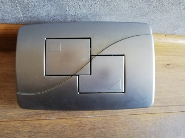

maak ook even foto front bediening en daar achter.

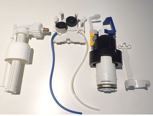

Kan niks vinden schijnbaar een ombouw set.
De loodgieter
Artikelnummer: LM1056. is een ombouwset voor een standaard stortbak
Artikelnummer: LM1023. dit is als het goed is het complete set
Plak bovenstaande nummers maar ff in de zoekmachine

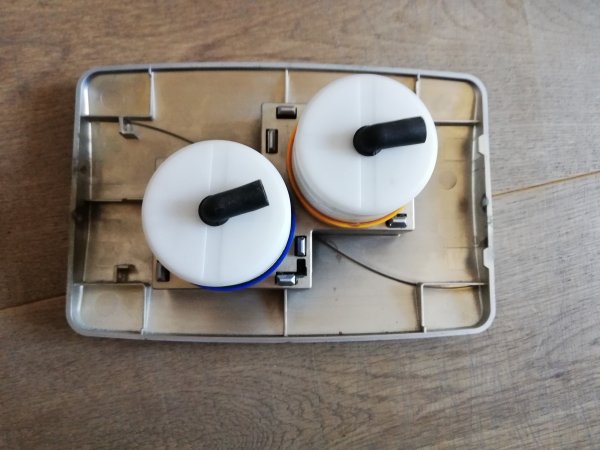

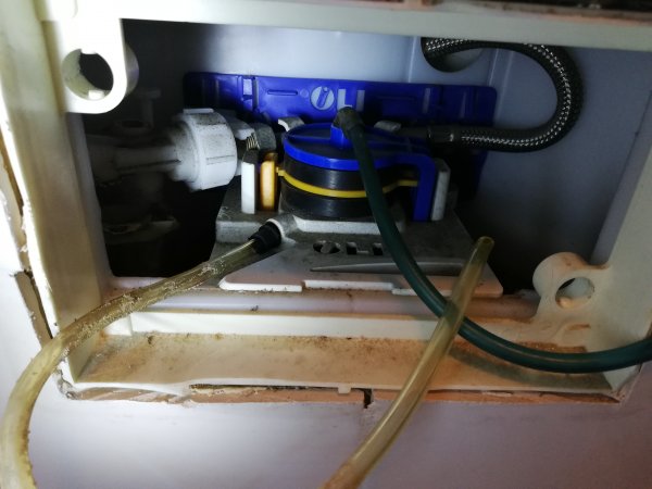

Had ik catalogus gekeken maar jou type staat niet tussen.
Had gevraagd hoe voorkant van bediening er uit ziet zo heb ik soms mazzel dat ik een type kan vinden.
Ook is dan van belang welke type uitstroom mechanisme zit er in.
Ik wacht maar even af wat je plaatst.
De nieuwe pneumatische systeem hebben een gele binnen zijde die van jou is wit dus is omgebouwd.
De tegenwoordige hebben 2 aparte pompjes.
Henk253
Je ziet hier een set maar deze is heel anders dan die van jou anders moet je een complete set gaan toe passen

Ik hoop dat je hier wat mee kunt
Schoester
Henk en loodgieter bedankt. Het is ons gelukt nav de nummers die loodgieter heeft doorgestuurd, om het mechanisme eruit te krijgen. We hebben alles schoon gemaakt en nu is het afwachten.
