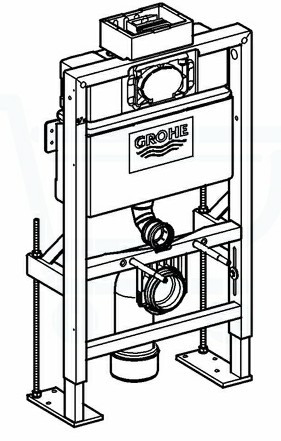

Ik wil graag een inbouwreservoir in een ongeveer 100 cm hoge muur inbouwen. Bij voorkeur zonder voorzetwand.
Het betreft een half open badkamer op een zolder. De leidingen zitten in de grond gegoten. Ik wil graag over de afvoer voor de wc een inbouwreservoir in een muurtje bouwen.
In verband met de ruimte wil ik ook de afvoer die de vloer ingat graag in de muur verwerken en de muur niet te breed maken.
Voorkeur gaat uit naar gipsblokken.
Ik denk echter dat dit niet stevig genoeg is.
Iemand advies over welk inbouwreservoir?
Gipsblokken... Gaat dat werken voor een hangtoilet?
Of alleen met staandtoilet? Wil ik liever niet.
Dank voor hulp

Je hebt inbouwframes met een boven bediening, deze zijn minder hoog dan een met front bediening. Of eea kan is in grote mate afhankelijk van de stevigheid van de muur. Deze zal het geheel wel moeten kunnen dragen. De krachten welke op een hangtoilet uitgevoerd worden, kunnen best groot zijn.

deze is 80cm hoog en is zelfdragend

Dank voor hulp! Dat reservoir is denk ik wat ik zoek. Zag hem ook ergens in de aanbieding voor 199 euro.
Nog wel wat vragen
1 is het stevig genoeg om hem in de betonnen vloer te boren, of heb ik toch nog een stevige muur of voorwand nodig? Scheuren de tegels straks niet met de gipsblokken ernaast?
2 hoe werk ik op een dunne manier de voor en achterkant af. Bijbehorende gipsplaat? Of multiplex? Of moet ik er toch een Ytong van 5 cm achterzetten?

Ze zijn stevig mits je maar met goede bevestigingen in het beton zet.
Ook zou ik 7cm Ytong blokken gebruiken, dit werkt minder dan gipsplaat en hout.

Houdt er wel rekening mee dat bij zulke lage wc's en front bediening geen bril fatsoenlijk op past, aangezien deze als die open staat altijd tegen de druk plaat aanzit..
Xr8
Drukker plaats je in dit geval bovenop, dan heb je ee geen last van.
