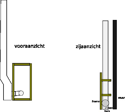

ik ben de badkamer van mijn (kleine) appartement aan het renoveren en bij het monteren van inbouwreservoir van het toilet loop ik tegen een paar problemen aan,
1) dat de uitschuifbare bevestigings-armen aan de achterkant niet lang genoeg zijn om de muur te bereiken
Dit voornamelijk omdat de aansluiting op de hoofdafvoerbuis (die vanuit de appartementen boven de mijne naar beneden loopt) in de weg zit is er een minimale afstand van frame tot de muur.
2) De aansluiting op de hoofdafvoerbuis zit net iets te laag om de afvoer van het reservoir (op laagste stand) er perfect recht in te kunnen schuiven ... dit is maar een paar millimeter dus hij gaat er wel in maar zit dan niet perfect recht.
Mijn vraag is dus :
1) hoe kan het reservoir toch tegen de muur krijgen, ik heb nu een 'oplossing' bedacht met een iets grotere bout en houten klosjes, wat wel werkt (hij zit muurvast), maar voordat ik het hele zaakje af ga werken en betegelen wilde ik toch nog even checken met de mensen hier
2) gaat dit problemen opleveren of 'mag' dit en moet ik het gewoon goed afkitten of zijn er nettere/betere oplossingen voor ?
voor de duidelijkheid heb ik een tekeningetje erij gemaakt
Je kunt op de achterzijde houten balken plaatsen en dan met fret bouten het frame tegen aan zetten.
2 Niet gaan kitten krijg je spijt van!!

Ik heb inmiddels de afvoer via een excentrische mof bevestigd maar vind eigenlijk de hoogte van het toilet (de standaard 40 cm) toch wat aan de lage kant,maar ik laat het toch even zo omdat het dan helemaal een geknutsel wordt om de afvoer te verbinden volgens mij.
Of zou ik in dat geval de afvoerocht vanuit het reservoir naar beneden kunnen draaien en met een 45 graden bocht deze op de hoofdafvoer aan kunnen sluiten ?

Zoals ik al zei wil ik het toilet sowieso hoger gaan hangen dus dan zou een excentrische mof al niet eens meer werken.
Dat begrijp ik allemaal wel maar er zijn sprong bochten die zijn van PE en die kan je niet zo maar aan een pvc buis of iets dergelijks aan knopen.
Om je goed advies tegen zal je wel meer moeten weten en ik heb als loodgieter geen glazen bol om ff te kijken bij je.
Je hebt bochten van 15, 22,5 ,30 en 45 graden. Kun je daarmee geen hoogte creëren. Met pvc zijn mogelijkheden zat. De getoonde witte sok zou ik niet toepassen in dit geval.
