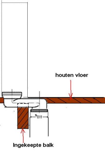

Dag heren,
Op de nieuwe badkamer komt een inbouwreservoir (toilet) Echter loopt ik ergens tegenaan. Doordat de vloerbalken vrij dicht tegen de muur lagen heb ik de nieuwe afvoer een stuk naar voren moeten plaatsen. De standaard afmeting van ongeveer 13 centimeter naar voren plaatsen is veel te kort. Hoe kan ik het reservoir naar voren plaatsen? Ik was aan het denken om balken tegen de muur aan te schroeven en het reservoir aan de balken te bevestigen.

Je kunt ook een sprongbocht plaatsen zie tekening.

De sprong bocht heeft geen nut. De nieuwe afvoer bevindt zich rechts van het reservoir en heeft een afstand van 24 cm gemeten vanaf de muur tot einde. Als ik het reservoir plaats en op 13 cm muurafstand hou dan moet ik een scheve koof plaatsen aangezien de afvoer 24 cm vanaf de muur is.
Als het te onduidelijk is dan maak ik morgen even een schets.
Henk253
Maak maar een schets en evt een foto van je situatie, kan je ook onder de vloer komen dan.
Melvinv
Bedankt heren. Ik heb inmiddels het probleem al verholpen door de afvoer schuin te verleggen.
