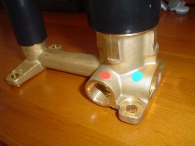

Ik heb een Grohe inbouwkraan gekocht. Dit is een foto van de aansluitingen van het inbouwdeel:
Allebei de aansluiting 1/2 duims binnendraad. Mijn waterleidingen zijn 12mm koper. Sluit ik dit nu aan met een puntstuk 1/2"x12mm knel of is zoiets ook in een soldeeruitvoering? Of moet het misschien anders? Je kan er later niet meer bij.

Een puntstuk 1/2 x15 capilair is er ook
je kan het beter met 15mm aan sluiten

Heren, ik moet de kraan aansluiten op de bestaande koperleidingen die nu in de muur zitten en dat is helaas 12mm. Is het dan de bedoeling dat ik een verloop van 12->15mm op de leiding soldeer en dan met 15mm naar de kraan ga?
Dan zou ik het zo moeten doen:
- puntstuk 1/2x15 capillair solderen op een stukje pijp 15mm.
- deze vastschroeven in de kraan (hennep, fitterskit of teflon)
- kraan bevestigen in muur en de 15mm pijp solderen op de bestaande 12mm via een verloopsok.
Is dit zo goed? Of maakt het dan niet uit en kan ik ook gewoon 12mm leiding tot aan de kraan gebruiken?

Ik zou zoiets gebruiken: ( 3-delige koppeling 1/2"x15 mm binnendraad Messing incl. puntstuk)
En dan hierin eerst een verloop 15-12mm solderen en 12mm leiding erin.
Voordeel hiervan is dat je je kraan later altijd nog kan verwijderen..

De aansluiting kan ook in 12 mm, er zijn puntstukken van 1/2" x 12mm te koop, anders een verloop in een puntstuk 1/2" x 15 mm solderen.
Gebruik hennep voor de verbinding van de schroefdraad, dat is voor water beter dan teflon tape.

Het kan wel ouderwets klinken maar ik zal nooit koppelingen gebruiken in een wand waar je niet bij kunt, koppelingen leveren meer risico op dan solderingen.
De kans dat er lekkage optreedt is bij een goede soldering nihil.

Ik vraag me af wat er met de kraan gebeurt als je een soldeerverbinding op probeert aan te brengen. Ik heb het vermoeden dat de kuststof delen van het binnenwerk verbranden of weg smelten.

Als je er niet bij kan met aandraaien is een knelkoppeling zeker niet handig.
Waar het wantrouwen vandaan komt om te knellen is mij een raadsel.
Zowel voor een soldeer en knelkoppeling geldt dat mits goed uitgevoerd het een betrouwbare verbinding is.
Knelkoppelingen worden vaak gebruikt voor plekken die niet makkelijk bereikbaar zijn. Achter keukenblokken, achter plafonds , muren en vloeren.
Een knelkoppeling hoor je op een onbeschadigt stuk leiding aan te brengen, de leiding in de koppeling steken tot de aanslag en niet te los of te vast aan te draaien. Als aan die voorwaarden voldaan is heb je een betrouwbare verbinding.

Over het aandraaien van de koppeling kun je bij de gerenomeerde leveranciers de aanhaalmomenten vinden. Die kan verschilt per diameter.
Knelkoppelingen kunnnen ook voor stoom toegepast worden met temperaturen ver boven de 100 graden celcius. Temperatuurswiselingen hebben geen invloed op de betrouwbaarheid. Een cv installatie met dunwandig staal worden niet anders uitgevoerd dan met knelkoppelingen. Cv ketels zijn voornamelijk uitgevoerd met knelverbindingen.
