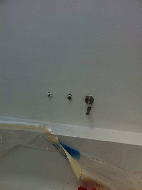

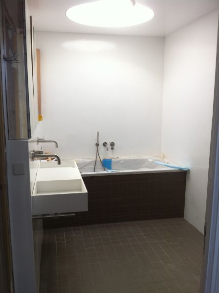

Mijn inbouwkraan voor het bad blijft lekken. Als ik de kraan dicht doe blijft het door de baduitloop of handdouche druppelen afhankelijk van de stand. Ik heb al meerdere nieuwe binnenwerken geplaatst. Het probleem blijft zich voordoen. De leverancier zegt dat het waarschijnlijk een productie fout is. Dat zou betekenen dat ik de muur weer open moet hakken en de kraan vervangen en daar zie ik erg tegenop.
Sinds kort begint de douchekraan ook problemen te vertonen. Hij lekt niet maar als ik de kraan dicht doe komt er water uit de handdouche tot ik de omstelknop indruk. Als meerdere omstelknoppen geprobeerd maar het probleem blijft zich voordoen. Hierover ben ik nog in discussie met de leverancier.
Aangezien beide kranen nu problemen geven heb ik het idee dat er misschien een andere oorzaak zou kunnen zijn en ik de kraan niet uit moet hakken... Iemand een suggestie?
Plaats even een foto van het geheel en ook evt zonder afdekplaat.
en even een type
hierbij de afbeeldingen. Ik heb de kranen gekocht bij *****
Waar komt het warme water vandaan?
Kan bijvoorbeeld ook een niet goed werkende inlaatcombinatie zijn.
Sorry voor mij late reactie maar ik had de melding van het forum over het hoofd gezien. Maar als je een goed binnenwerk hebt dan zou de kraan daavan toch niet mogen gaan lekken?
Net wat @Neesje zegt werkt de inlaat combinatie wel goed.
vaak wil het wel wezen als een kraan die dicht bij de ketel zit gaat druppelen omdat inlaatcombinatie niet werkt en door de hoge druk gaat lekken bij de kraan.
werking inlaatcombinatie
Simpele test: Laat een andere kraan (bijvoorbeeld keuken) stevig druppelen op warm water.
Stopt de badkraan met lekken? Dan is je inlaatcombinatie de boosdoener.
Als je het binnen werk er uit haalt zie je van binnen ook oneven heden, of vervormingen aan het binnen werk.
wat voor merk en model is het.
