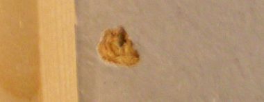

wij zijn driftig bezig in ons net gekochte huis uit 1973
we willen 2 inbouwkasten die in verbinding staan met 2 slaapkamers verwijderen en daar een inloop kast van maken.. maar we twijfelen of dit asbesthoudend is ?! onze afvoeren van de ventilatie zijn wel van asbestmateriaal (lijkt wel glasvezel structuur) en is een beetje lichtgrijs van kleur

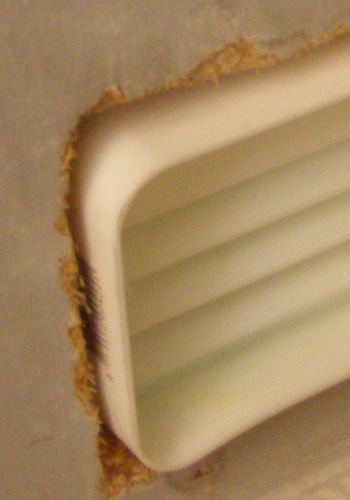

het lijkt een soort laag dan spaanplaat en dan weer een laag (oude bewoners hadden een rooster erin gezet omdat ze hun de vriezer in de kast hadden staan) deze platen/wanden hebben een beetje diezelfde lichtgrijze kleur als de afvoerbuizen
vr grtn johan en debbie
beschadiging wand/materiaal onder de grijze laag
(gevonden op internet)

Wat nu op de foto te zien is, is veel te klein om zo te kunnen beoordelen (voorzover ik dat al zelf zou kunnen...). Als je voorzichtig met een (stanley-)mes een stuk eruit snijdt, en daar dan nog een foto van maakt?
Asbest kan alleen kwaad als het ronddwarrelt, en je het vervolgens inademt, dus er kan niets fout gaan als je bovenstaande doet, mits je de resten niet opzuigt met een stofzuiger, ook niet met stoffer en blik, maar even met een vochtige dweil verwijdert...
Voor het geval dat het tóch asbest zou blijken te zijn, wat ik overigens erg onwaarschijnlijk acht, voor mijn gevoel gaat het hier om glaswol of pur met een harde toplaag.
Graag een betere foto. :wink:

ik heb de foto's even bijgesneden... misschien zo duidelijker.. anders zal ik heer des huizes even vragen of ie dat vanavond wil doen
Als ik het zo zie is het gewoon spaanplaat, maar ik durf het zo niet met zekerheid te zeggen.
Laat je man er ook een stukje uithalen en buiten een aansteker onder houden.
Als het lekker (zwart) brandt is het vermoedelijk hout.
Als het daarbij heel erg stinkt (geen houtlucht, maar chemisch) en er stukjes (druppels) uit lekken zou het PUR kunnen zijn (let op verbrandingsgassen van PUR zijn giftig, niet teveel van inademen).
Als je draadjes niet branden maar een beetje verschrompelen is het glaswol of steenwol, dan is het materiaal ook vrij zacht en wollig.
En als er helemaal niets gebeurt, ja dan zou het asbest kunnen zijn.
Dan nog geen paniek, asbest is echt niet meteen bij aanraking dodelijk. :wink:
Ik vermoed ook dat het gecoat spaanplaat is, datzelfde spul wat een groot woonwarenhuis gebruikt om goedkope boekenkasten van te maken....
Asbest platen zijn over het algemeen keihard en het brand inderdaad niet. Ze zijn meestal gebruikt als gevel bekleding en niet binnen. Asbest (bv Eterniet) zie je vaker als afvoerbuizen en schoorstenen.
Ik hou het ook op gecoat spaanplaat.
