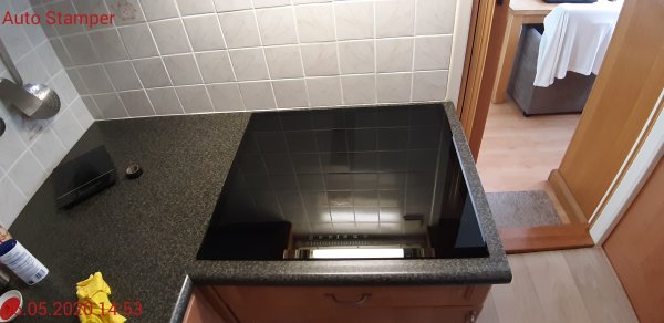

Beste forum leden.
Ik heb een vraag over het inbouwen van mijn inductie kookplaat Ik moet namelijk bij mijn keuken blad de inbouw vergroten Ik moet dus in mijn keukenblad gaan zagen
Er moet aan alle kanten 1 cm van af Ik heb wel een decoupeer zaag , mijn blad is 30MM dik Mijn vraag is nu welke type zaagblad moet ik in mijn decoupeerzaag gebruiken voor deze dikte (moet ik de bovenkant afplakken ??)

Ik zou hier een omgekeerd zaagje(laminaatzaagje) voor gebruiken met kleine tanden hierdoor beschadigt de zichtzijde van je blad minder.
Ff afplakken kan ook geen kwaad.

Ik ga er achteraan ik heb gekozen voor siemens EX651FXC1e
Maar deze gaat er maar net in passen Maar ik ga het toch proberen Als ik vragen heb laat ik mij horen

Heb je geen bovenfrees?
En dan in een paar keer frezen in de hoogte.

Deze heb ik niet maar ik zit ook tegen de rand van mijn tegels aan daar heb ik dus al geen plaats voor De andere 3 zijden zou dat wel kunnen Ik ga toch maar eens proberen met de decoupeerzaag

Ik zou het doen met een multitool, dan heb je de minste kans op beschadigingen en je kunt overal goed bij.

Gewoonlijk valt de plaat ruimschoots over het gat heen.
Kijk vóór het uitzagen eerst even naar de afmetingen onderzijde.

Ik heb nog niets gedaan ik wacht op de plaat inderdaad er is ook bij de oude plaat ruimte over En ik wacht af of dat bij deze ook zo kan zijn Alleen moet ik kijken voor de lucht koeling afvoer of deze goed vrij is Waarschijnlijk is hij morgen binnen

Is binnen de onderkant is geheel vierkant en is de opgegeven maat volgens de afmetingen goed En ik moest dus aan alle 4 zijden 1 cm er af zagen wat goed ging met de decoupeerzaag De electra klopte ook zo als het schema al aangaf 2x230v met 2 O draden weer een klus gedaan allemaal heel veel bedankt voor jullie tips

Zit er ook iets van een rubber/kitrand onder de plaat? Als die er niet is dan is het wel raadzaam om het even af te kitten. Mocht een pan overkoken dan loopt het niet van de plaat af je keukenkastje in.

Ja er zit een rubberen strip rond het gehele vlak Er staat zelfs bij dat je niet mag kitten in de montage beschrijving
