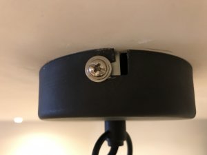

Hallo, onze plafondlamp is naar beneden gekomen. Hierbij is een van de moertjes uit de inbouwdoos gescheurd Waardoor ik deze niet meer kan gebruiken.
Heeft iemand een goede oplossing?
De doos zit in een gipsplafond.
Stuk hout in twee niet gebruikte buisaansluitingen; 2 tegenover elkaar en dan dit gebruiken dmv lange parker-schroef.

Heb nog een lange bout en moer als extra gesplaatst.
Bedankt voor de tip
Een simpele spaanplaatschroef in het gat waar de moer heeft gezeten gaat ook prima, eventueel het gat in het deksel verzinken.
Je kan ook de lamp in het plafond zelf met hollewand- en universele pluggen vastzetten.
Hoe zwaar is de lamp eigenlijk?
De lamp is een kilo of 3.
Dat moet normaal geen probleem zijn vermoed ik. Had de ketting tijdelijk iets ingekort en dat zat niet goed vast waarna hij naar beneden kwam en een ruk aan de ophanging gaf.
Dat gewicht moet je natuurlijk niet ophangen aan centrale plafond doos. Een simpel lampje kan wel, maar zoiets doen zoals IJkenhout al schreef. Een spaanplaat schroef in het gat draaien is vragen of de lamp nog een keer naar beneden komt. Wat DSR9500 schrijft zou niet mijn keuze zijn, maar is ook een oplossing die kan werken.
Kan ook wat gewicht minder zijn. Is moeilijk in te schatten, maar hij is niet licht idd.
Wat ik nu nog zorgelijker vind is het kapje van de lamp zelf. Dat is maar dun metaal. Dat is maar een dun stukje achter de schroef. Het heeft de neiging om van de schroef af te draaien maar wordt door het plafond tegen gehouden. Zie foto:
Bij dit soort altijd het kapje vasthouden tijdens het aandraaien van de schroef.
Een centraaldoos kan met gemak 3 kg dragen.
