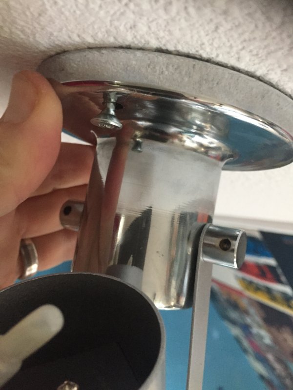

Bij het ophangen van een lamp aan het plafond bleek dat de schroeven die ik heb gebruikt te lang zijn. Nu krijg ik de afdekkap niet strak op het plafond.
Het vervelende is dat ik die 2 schroeven niet meer uit de inbouwdoos gedraaid krijg.
Schroefkoppen zijn gewoon nog goed maar de schroeven draaien bij het losschoeven dol zonder los te komen.
Iemand een idee hoe dit voor elkaar te krijgen ?
Ik denk zelf de schoefkop eraf zien te knippen of zagen. Maar er is weinig ruimte waardoor je al gauw die metalen afdekkap beschadigt.
Wie weet raad ?
Het gaat om spaanplaatschroeven. Niet zo handig dat ik die gebruikt heb achteraf denk ik achteraf ?
In een centraal doos horen metrische draad boutjes, want er zit een busje ingeperst in het kunststof.
Draai je nu een spaan plaat schroef in dan wil ie niet verder en dan draai je het busje over de kop en zit los, met als gevolg dat je schroef er niet meer uit krijgt.
Zagen en knippen gaat moeilijk want is hard spul.
als je hem wrikt en trekt misschien gaat busje los.
