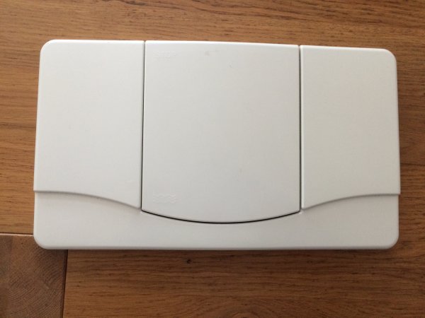

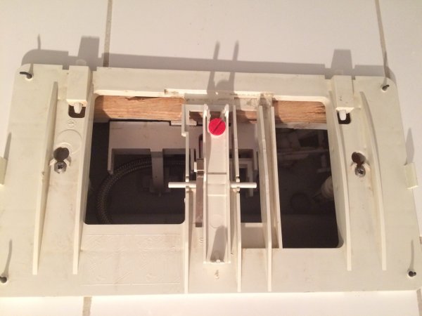

Onze inbouw toilet blijft doorspoelen. Helaas weet ik het merk niet maar ik denk geberit of sfinkx. Mogelijk dat het de waterafsluiter is.
Nu is het punt dat dit onderdeel,eruit moet worden gehaald. Ik weet alleen niet hoe?
Iemand een idee?
Alvast dank!

    Plaats eens het benieningspaneel kan ik op zoeken welk merk het is.
    want het is geen geberit of spinhx
    het waterstand kan ook te hoog zijn dat kan je afstellen door je flotter.

    Op de afbeelding lees ik ook nog een golvend logo

    Ik lees ook nog ergens de term abs/ps met hoofdletters
    Henk253
    Het is een Oli inbouw reservoir moeilijk wat te vinden.
    OLI GIADA (NIEUW) BINNENWERK
    eventueel kan je info en onderdelen krijgen via info@lifemoments.nl

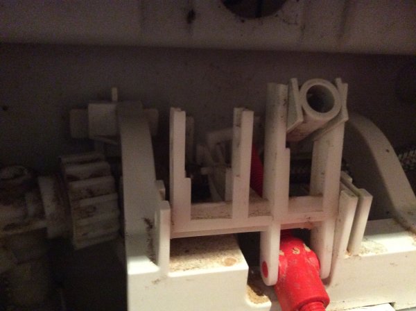

    Het binnen werk lijkt een op een paar details na op dit filmpje dit is de oli diamant
    klik hier
    maar als er te veel water in de bak zit dan loopt het over en stroomt het maar door in de bak: vlotter afstellen of vervangen.
    zit hij normaal vol maar blijft dan wat door lopen dan is onderste rubber versleten en die moet je vervangen, voor onderdelen kan ook daar info vragen.
