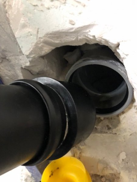

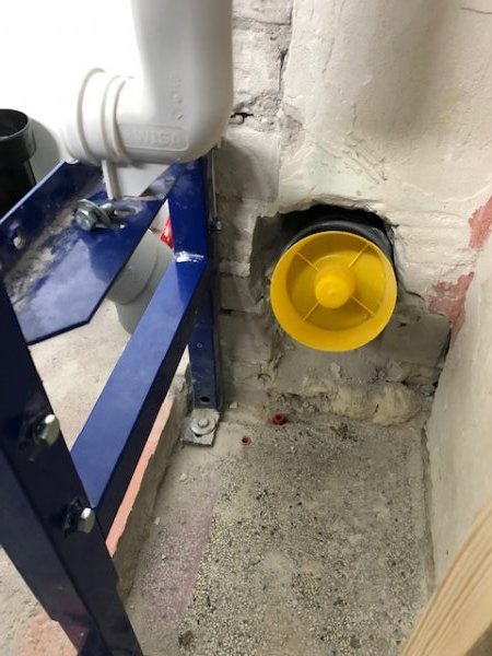

Ik heb mijn inbouw reservoir ongeveer 7 cm naar voren geplaatst, maar kan de afvoer niet zo goed meer krijgen als daar voor.
In de oude situatie had ik een 30gr manchet en die viel precies goed erin of beter gezegd opzij.
De flexibele afvoer van pl...ger is net iets te lang

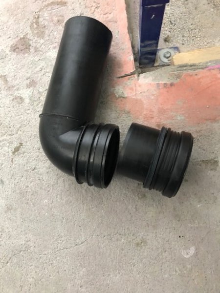

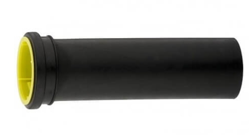

Ik heb ook een verlengstuk (laatste foto) die de ideale oplossing lijkt,maar moet hem helaas 2cm voor de stootrand vastzetten.
Mijn vraag is mag dit zo.
In de beugel vastzetten en de bocht 2 cm naar achteren?
Dank vast!

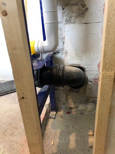

Ik zou dat verloop stukje niet gaan gebruiken hij zit maar weinig in de mof.
Beter een verlengbuis gebruiken waardoor je het geheel in de mof kan stoppen en vast word gezet in beugel.
Geberit verlengstuk 90/90 mm

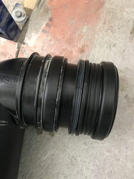

Dank. Was r inmiddeld ook achter en gehaald, maar als ik deze in de bocht duw komt het manchet rubber van de bocht los. Is dit normaal?
Je hebt hier ook speciale flexibele afvoer buis voor.
Die zijn trouwens glad aan de binnenkant, en werken goed.
Ahhh. Ok. Ga ik doen;
Maar het manchet rubber van de bocht kan je zo eraf halen. Is deze bocht nog wel goed?
Als ie straks op maat gezaagd is zal ik water Vullen om te kijken of hij lekvrij is.
Kan zo niet zien van afstand maar rubber zit in de uitsparing en volgens mij is die los.
Bij een riool bocht is ie vast, vroeger ook los.
Maar als je niet vertrouwd even langs bouwmarkt en even kijken of ruilen.
Die bocht is geleverd bij het inbouwreservoir.
Ik heb dus het verlengstuk op maat gemaakt, wat gevijld zoals aangeraden en heb hem met watergevuld( vastgehouden dan als een omgekeerde driehoek.
Gelukkig potdicht ook bij wat frictie of draaien.

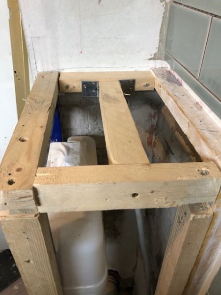

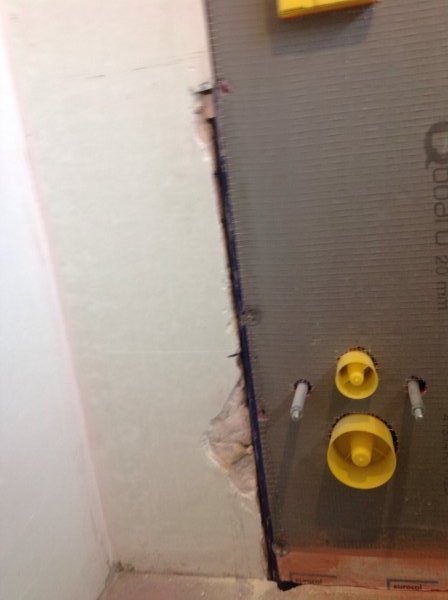

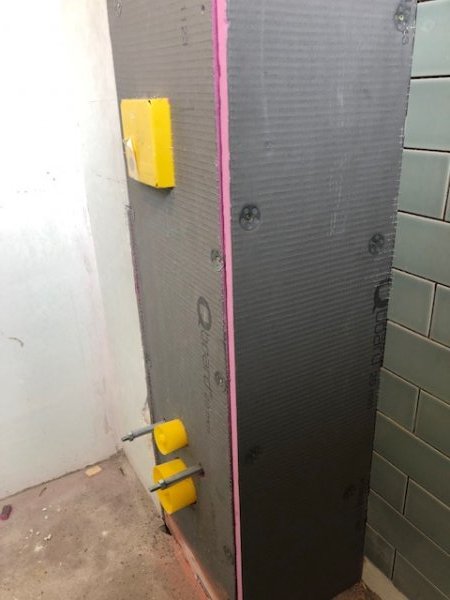

Ik zou zo nog niet gaan tegelen.
Grote kans dat de tegels gaan scheuren op de overgang van reservoir en muur.
Dit omdat het reservoir niet vast staat tegen de koof.
Ik zou over het geheel een extra dun wedi plaatje zetten.
Dan ben je de naad kwijt, en gaan de tegels niet scheuren.
Om even terug te komen op de wediplaten van 4 mm;
Is dit de enige manier?
Wedi of q board in 4 mm heb je alleen in de maat 120 of 125x 60.
Inbouw reservaartje is 130 hoog.
Zou ik dan met 2 stroken van 60 en 1 van 10(misschien onder) in de breedte kunnen bevestigen.
Kan dat eventuele spelingen opvangen
Je hebt mij wel aan het denken gezet iig.
Wilde de strook en oneffenheid opvullen met cementspecie en wat gaas zodat er geen werking in zit
Of zie ik dat verkeerd.
Vast dank.
Inderdaad zijn die dunne platen kleiner.
Je kunt dan het strookje van 10 cm het beste aan de bovenkant houden.
Eerste even de grote gaten dichtzetten met cement specie, en de koof even voorstrijken.
Dan de plaatjes met een poeder tegellijm er op lijmen.
Als je dan met een lijmkam van 5 mm de koof en reservoir insmeert, en met de vlakke kant van de spaan een laagje lijm op de plaatjes zet, dan zit het straks zo vast als een huis, en heb je geen kans op scheuren van de tegels of voegen.
