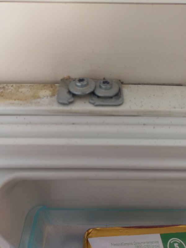

Kan iemand mij helpen bij het volgende probleem.
Onderkant van de buitendeur van mijn koelkast loopt links onder aan. Schroeven los gedraaid en op dezelfde manier vastgedraaid. Maar toen liep de deur dus aan.???
De instelschroef hoort onder het plaatje en en de andere erboven, dan kan je omhoog stellen en met de andere vastzetten en vise versa als het moet zakken.

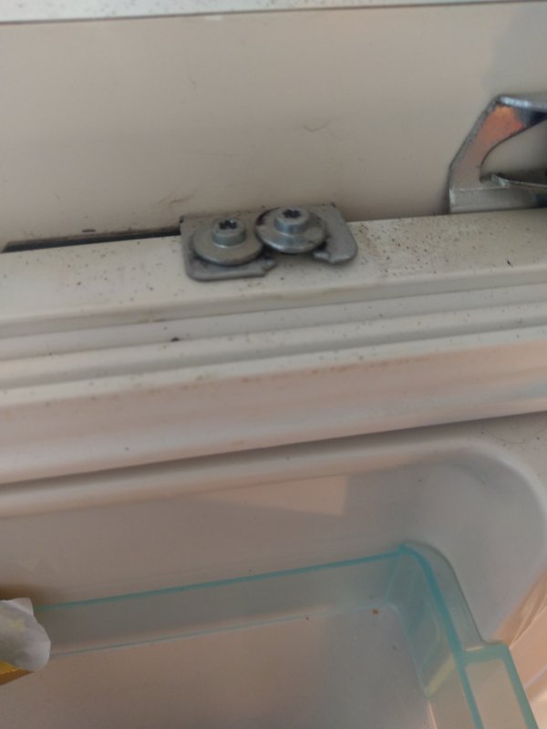

De rechter inbusbout er onder foto 2

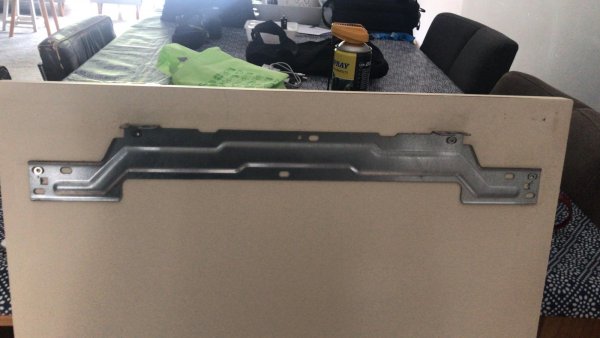

de linker inbusbout er onder foto 3
