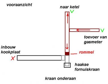

Als je de slang er af haalten je draait het gas kraantje open komt er dan een boel gas uit stromen of niet.
Maak evt eens een foto van je kraan aansluiting.
Het kan ook zijn dat er wel ergens ijzer ligt maar dat je het niet ziet, ijzer heeft het nadeel van roest.
En als je het gas er afhaalt en dan weer op zet verplaatst dat roest zich en hoopt zicht het op bv bij de kraan.
Komt er niet genoeg er uit dan demonteer de kraan eens van de leiding, wel eerst de hoofd gaskraan dicht.
Bv even met 2 mensen als kraan er af is even 2 sec hoofd afsluiter open en weer dicht dan is leiding ook schoon weer.
