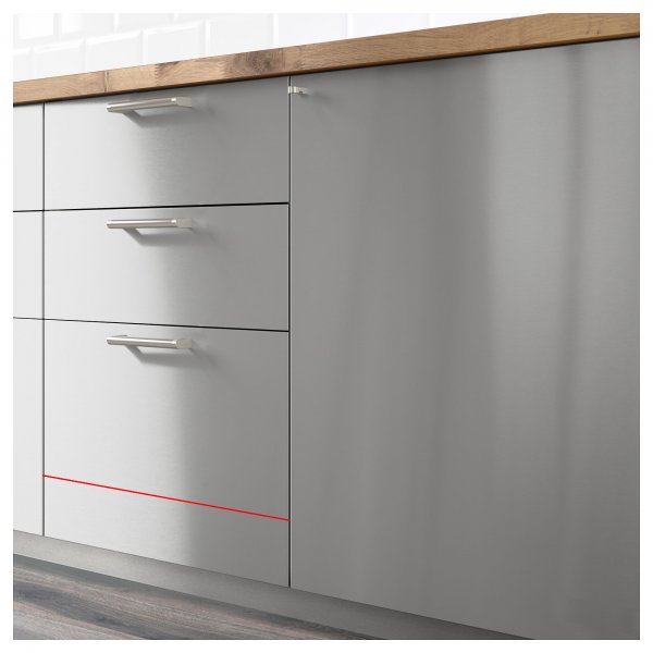

Wij hebben een IKEA keuken met RVS frontjes. De apparatuur is echter niet van IKEA. IKEA heeft met hun METHOD keukens de maatvoering gewijzigd waardoor standaard afdeklijsten etc niet meer passen (mits je alles bij IKEA koopt).
Is het mogelijk om een spaanplaat/RVS paneel in te korten en hoe doe ik dat het beste? Ik dacht aan watersnijden. Een haakse slijper geeft vast geen mooie rand.

Je ziet de plaat er duidelijk omheen gevouwen. het vlekt net als RVS en als je je vinger langs de onderkant haalt, heb je er een snee in. geen twijfel: IKEA RVS.
Waarom moet het frontje ingekort worden? Moeten beide delen bruikbaar blijven?

De afbeelding is puur illustratief. Met de komst van de IKEA METHOD keukens, hebben ze standaardmaatvoering in keukenland losgelaten. De maten van IKEA frontjes gaan tegenwoordig in units van 10cm en de kastjes zijn standaard 80cm hoog (ex poten). Je kunt dus frontjes van 10, 20, 40 en 80 kopen. Veel inbouwapparatuur is 45cm hoog. Zie daar het probleem. Er is echter geen probleem als je apparatuur van IKEA koopt want da's allemaal in units van 10.
Ik wil van twee 40cm frontjes een strookje van 5cm afzagen. apparaat is namelijk 45 (+35=80).

Misschien is het mogelijk alleen het hout te zagen, en dan het RVS de hoek om te buigen.

Het RVS zit verlijmd op de plaat. RVS buigen langs een stuk spaanplaat? Nee, lijkt mij niet goed gaan.
