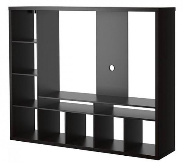

Ik zou dit meubel (zie bijlage) graag zwevend willen maken.
Dus mooi een eindje van de grond af.
Wie kan me vertellen hoe ik dat het beste kan doen?
Het gaat om een kea Lappland TV
Onderaan een volle balk aan de muur vijzen zodat de gehele kast tegen de muur ondersteund wordt. je kan die balk misschien vooral in het zwart schilderen dan valt die helemaal niet meer op. Als je die kast assembleert, zou ik ieder onderdeel goed verlijmen met goeie witte houtlijm. Bovenaan en langs de zijkanten alles goed verankeren aan de muur.
Een dunne lat aan de muur is voldoende, de lat aan beide kanten 10 korter maken dan de kast reed is, je ziet er dan niets van
Gewone witte houtlijm hecht niet op de folie van de kastdelen, is ook niet nodig want de kast kan door de ondersteuning nergens heen.
De ophanging op de foto vind ik erg gemakkelijk omdat die goed af te stellen is, eventueel zwart spuiten.
