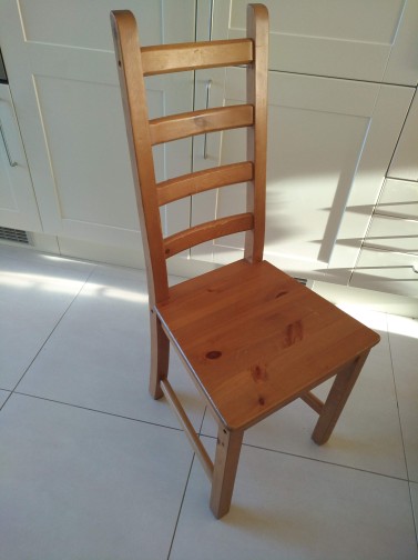

Ik heb een heleboel :cool: Ikea Kaustby houten stoelen, gekocht op verschillende data (de oudste van 2005, de nieuwste van 2015).

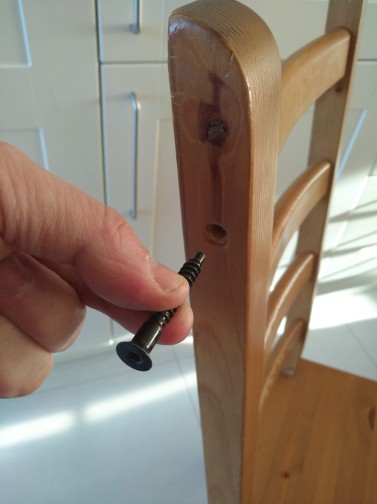

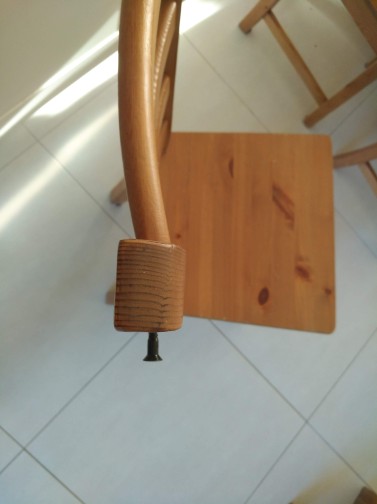

Bij een aantal ervan beginnen de schroeven 'dol' te draaien. Ie. bij het nastellen heeft de schroef geen 'vlees' meer om in te draaien. (Nastellen is helaas af en toe nodig omdat een van mijn dochters elke stoel sloopt door altijd maar te wiebelen, let's not go there :? )
Heeft iemand een goede suggestie hoe je zoiets repareert? Een schroef ernaast kan altijd nog maar ik vroeg me af hoe je een dergelijke verbinding kunt 'opfrissen'.
Ja, het zijn goedkope stoelen, en ja, er kan altijd nog een schroef naast, maar ik was benieuwd of iemand hier een goed idee voor heeft. Merk overigens op dat de latere stoelen van veel zachter hout zijn (pruts materiaal, rubberboom hout of zo).
Een deuvel in het gat lijmen. Eerst opboren naar de juiste maat. Na drogen van de lijm de deuvel voorboren voor dit type schroef.
Als de stoel niet meer uit elkaar hoeft kan je ook alleen deuvels inlijmen.
