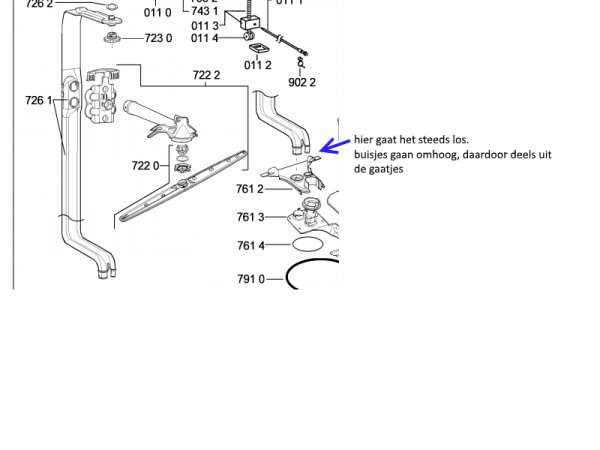

Ikea DWF vaatwasser-watertoevoer naar draaiarmen steeds los
Omdat de aan aanvoer met de 2 buisjes naar de draaiarmen steeds los gaat (zie ook figuur), werkt komt er onvoldoende/geen water uit de armen en wordt vaat niet schoon.
Ik heb al wat siliconentape om de buisjes gewikkeld, maar het blijft steeds los gaan. Heeft iemand hiervoor een tip?
Type vaatwasser: DWB B00 W)
Ik heb volgend onderdeel op internet kunnen vinden. Dit lijkt er precies op, alleen heet het onderdeel geen 761-3, maar: "Afdekplaat onder sproeiarm Ikea 000 270 52 DWF B00 W 854240601860"
Is dit waarschijnlijk wel het goede onderdeel?
Ja 7613 is alleen het tekeningonderdeelnummer.
Voor de zekerheid kan je ook de afdichting mee bestellen , die is vaak wat uitgerekt.

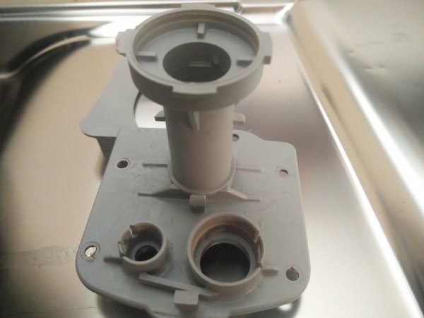

OK, ik heb het onderdeel ondertussen alvast even gedemonteerd. Mij valt zo met het oog niks raars op aan het onderdeel. Kan het toch zo zijn dat met een vervangend onderdeel de buisjes weer beter op zijn plek blijven zitten? Oftewel wat zou er mis kunnen zijn met het huidige onderdeel?
Daar spreekt een expert! die lipjes had ik helemaal over het hoofd gezien...
Heb nu alles nog een keer stevig in elkaar geschoven; mocht het nu weer los gaan dan bestel ik zon nieuw onderdeel.
De buisjes blijven toch regelmatig losschieten. Dus net maar een nieuw onderdeel incl. afdichtring besteld. Dan maar eens testen of daarmee het probleem opgelost is. ALtijd spannend.
Heb 2 weken geleden het onderdeel, inclusief de rubberen ring vervangen, en sindsdien is het probleem HELEMAAL OPGELOST!
Dank!!
