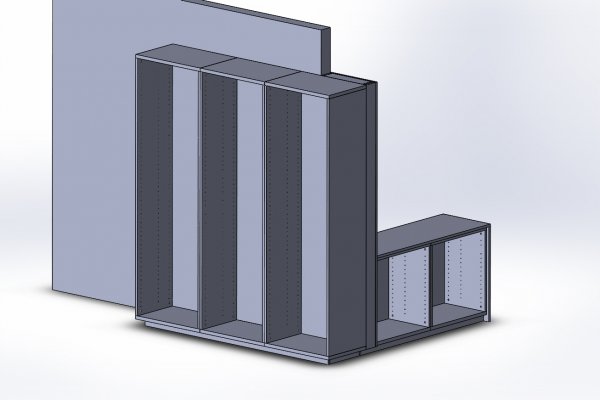

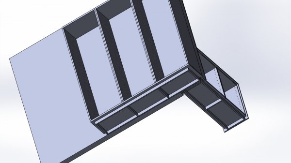

Ik wil een kastenwand gaan bouwen met Besta delen (IKEA) en een stuk eigen werk. De wand van ongeveer 230 hoog wordt in een L-vorm, waarbij een deel van 180 tegen de muur staat en een deel van 120 hier haaks op staat de ruimte in (soort room divider).
Ik dacht dat als ik aan de achterkant hier met houten balkje die doorlopen onder de kast door (Dus ook een soort L-vorm) voldoende stevigheid creëer. Maar heeft iemand hier ervaring mee? Of tips/valkuilen?
Is dit toevallig wat je bedoel qua opstelling?
Groetjes Nick
Ongeveer. Deze opstelling is om een hoek, ik heb een rechte muur waar ik de 3 x 60cm tegenaan zet. Dan wil ik 2 x 60cm haaks op deze 3 delen de kamer in hebben staan. Deze komt dus 160cm de kamer in, rekening houdend met de 40cm diepte van het tegen de muur staande deel.

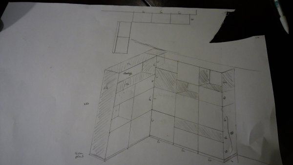

Ik zal vanavond wel even proberen wat schetsen toe te voegen voor de duidelijkheid (helaas iets minder bedreven in SketchUp)
Mmmm ik zit er toch wel ver naast :oops:
In de hoek, waar de kasten elkaar raken, zou ik een hoekstrook monteren. Dit om eventueel de deuren/lades te kunnen openen en je heb gelijk een verbinding tussen de twee kast opstelling.
Ik zou de openstuk in de hoek eventueel met een kast vullen of een raamwerk maken in de hoek die je aan je muur en je kasten vast maakt. Probeer 1 stuk massief geheel te maken tussen de haaks opgestelde kasten. Je kasten zijn 40cm diep en vrij hoog en om te voorkomen dat je kasten reeks omvalt, door welke reden dan ook, zou ik de kasten aan de muur zijde borgen aan je lange muur.
Tevens zou ik een vloer raamwerk maken (18mm multi is voldoende), die je goed waterpas en haaks (ten opzichte van elkaar) op de vloer bevestigen. Je schuift zo je kasten er op en die borg je vast aan je vloer raamwerk.
Ik hoop dat ik het begrijpelijk heb uitgelegt, soms begrijp ik me zelf niet eens meer. :lol: :lol: :lol:
Ik ben benieuwd of je hier wat aan heb.
Bedankt voor de input.
De hoek: Ik was al van plan deze hoek op te vullen met een kast van 40x40 die vanaf de andere kant te benaderen is. Zo kan ik de kast die de kamer in steekt ook aan de muur bevestigen
Onderkant: Ook hier was ik van plan een 12cm hoog rester van multi te maken. Aan de achterkant van de kast steekt het plint iets uit zodat ik hier met vuren balkjes haaks op omhoog gaan die de achterkant van de Besta in bedwang houdt.
Zou het nog nodig zijn om de kast aan vloer en/of plafond te moeten verankeren? Ook als ik aan de achterkant van de kast mijn TV wil ophangen (aan een arm)?

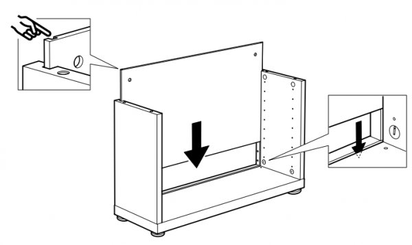

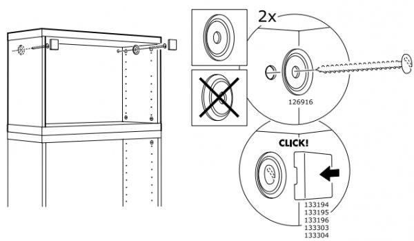

Persoonlijk zou ik, gezien de diepte en lengte van je kasten, de bovenste component van de twee buitenste componenten reeks aan de muur borgen. (Zie handleiding)
Je schrijft dat je je televisie, doormiddel van een arm aan de achterwand van je kast wilt monteren? Ik neem aan dat je het via je achterwand op de muur monteert. Constructie van je achterwand is niet gemaakt om je gehele kast te weerhouden om voorover te vallen. Achterwand wordt los in de sponning geschoven.
Kies je er toch voor om je televisie-arm op je achterwand te monteren. Dan zou ik een opvulplaatje tussen achterwand en muur kitten en dan door-en door boren.

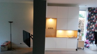

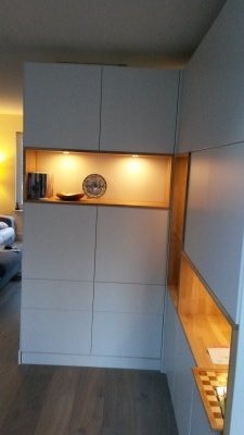

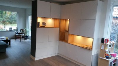

Wilde jullie toch nog wel even het eindresultaat laten zien.
De kast die haaks op de muur staat zit vast aan de kasten die ik aan de achterkant in de hoek heb geplaatst. De kast staat zo stabiel (zonder contact met het plafond) dat ik er een TV steun aan heb bevestigd die 80cm uit kan staan. De kast staat dan echt nog super stabiel.

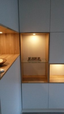

Die nis is naast leuk ook puur noodzakelijk omdat de ruimte gevuld moest worden om zo de stevigheid in de constructie te krijgen door het goed aan de muur te verankeren.
Het onderste eiken deel wordt opslag voor haardhout, voor het bovenstuk (MDF met lamellen) moet ik nog iets verzinnen. Ik heb wel een vaste plek voor de Sonos gemaakt, waarachter ik bekabeling en stroom heb liggen.
