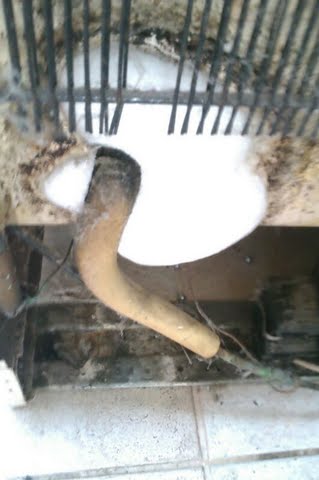

Een goede. Voor mijn werk zit ik een maand in het buitenland. Meteen de eerst week begaf de wasmachine het. Daar is een nieuwe voor in aantocht. Dat hij aan de kant was zag mijn vrouw ijs aan de achterkant van de koelkast. Mijn vraag is of het kwaad kan dat drie weken zo te laten. Hij doet het wel. Uit mijn hoofd een Bosch exclusive van een jaar of 20.
Ik heb nu een foto, misschien dat dat wat meer duidelijkheid geeft aan mijn vraag. Kan dit kwaad ja of nee ?
Zou een lekkage van het koelmiddel kunnen zijn, laat de kast ontdooien en zie het verder aan, als hij niet meer koelt op een bepaald moment is het einde verhaal.
Kan zijn dat de leiding afdichting niet goed afsluit. Huisvocht kan dan aanrijpen.
Als je de koelkast goed ontdooit is dat te controleren.
Te kort aan koudemiddel kan ook een oorzaak zijn dat merk je dan ook aan de binnenzijde die sneller aanvriest dan voorheen en aan het einde is de verdamper dan niet koud meer en blijft langer draaien om de koelkast koel te houden.
Hij is zogezegd ook oud. Maar het is dus geen risico begrijp ik. Bedankt Hij gaat er sowieso uit.
