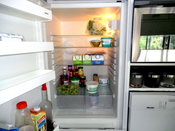

L.S.,
De laatste tijd komt er steeds meer ijs (10x10cm), een soort blok, op de achterwand van onze Atag T 201 met R134a. Koelen is ok, ook van de vriezer eronder.
Ik heb enkele gelijksoortige berichten gelezen en de afvoer en rubbers gecheckt. Geen rare dingen.
Is hier nog wat aan te doen? Ik zit met een nishoogte van 152 cm en moet breken als ik naar bijv. 158 cm wil. Dus liever die oude repareren.
Suggesties?
Dank voor de moeite.
R.
Maak even een foto met alles erop, de positie van de klomp geeft nl aan waar de verdamper het koudste is en daaruit kunnen we zien wat het vermoedelijke probleem is.
Als je dit geheel verwijderd komt het dan terug?
Dit soort dingen krijg je ook als er een produkt {fles} tegen de achterwand gestaan heeft , het dooiwater wat naar beneden loopt maakt de klomp steeds groter.
In 24h is er weer een dun laagje ijs zichtbaar.
Dat belooft niet veel goeds.
Ik heb alle rubbers nagekeken, maar kan geen onregelmatigheden vinden.
Iemand nog een idee?
Dank.
René.
Ik denk toch dat je koelkast niet koud genoeg wordt en de plek van de ijsklomp de plek is waar het koelgas de verdamper in komt.
Een verstopping van het koelgas of slechte compressor.
Compressor blijft doordraaien en probeert met ijsklomp tot gevolg met het laatste goed werkende koelgas er nog iets van te maken.
