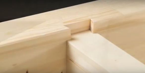

Sommige verbindingen kan je met een bovenfrees maken. Zoals deze:
Eén dag met één balk bezig klinkt erg lang. Misschien kan er nog wat verbeterd worden in je werkwijze?
@IJkenhout klopt ik zal al een beetje rond te kijken op tweede hands sites, maar de meeste die er op staan zijn niet echt portable te noemen, maar ik zal ze eens een aantal weken in de gaten houden misschien heb ik geluk!
Een bovenfrees ziet er best aardig uit en de prijs ik ook aardig, met zo'n goedkope kan ik wel eens testen en kijken wat de mogelijk en onmogelijkheden zijn.
