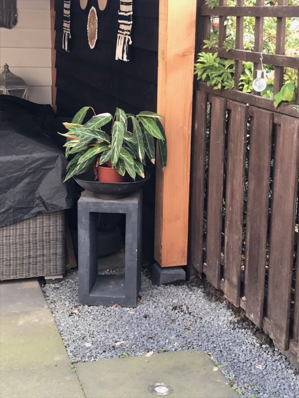

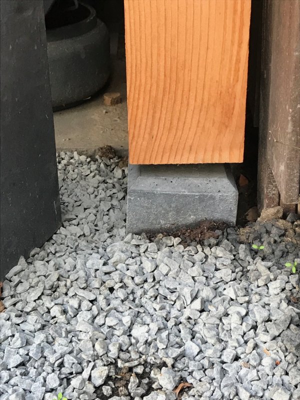

Betonpoer veranda staat iets scheef
Met zo weinig informatie is deze vraag natuurlijk niet te beantwoorden. Plaats wat foto's en geef aan wat erop moet komen.
Dit zijn de beelden
Een optie die ik kan bedenken is beton poer vrij maken van zand en grind met een 2tons autokrik het dak incl stander iets proberen op te liften en vervolgens poer recht trekken en weer laten zakken. Dit kan natuurlijk alleen wanneer de poer niet is vast gemaakt aan een fundering.

Al de poer stabiel is en blijft is het niet erg, enkel optisch is het natuurlijk niet fraai.
Waardoor is de poer scheef komen te staan ?
gr. Willem
De overkapping staat niet op instorten😋. Maar kan me voorstellen dat het wel stoort dat die zo staat. Wanneer het wel erg word of verder verzakt zou het evt problemen kunnen geven met afwatering oid.
Als deze scheefstand is gekomen door een verzakking, is er een kans dat deze nog meer gaat zakken. Maar het enige wat er kan gebeuren is dat het afschot op het dak dan niet goed meer is.
Ik zou het nu lekker zo laten en als er teveel water op het dak blijft staan de kolom wat opkrikken.
Als je aan de poer gaat rommelen, wordt de ondergrond alleen maar meer verstoord met extra verzakking als risico.
