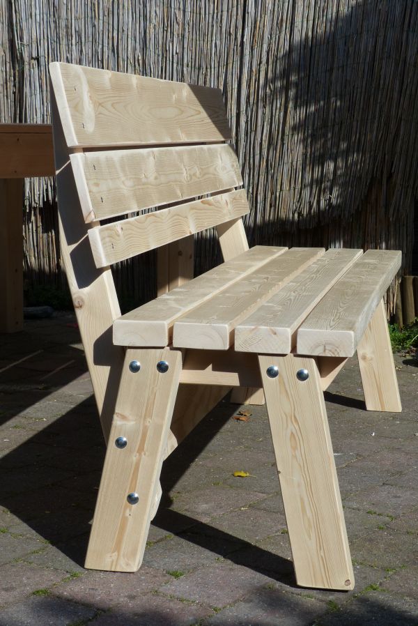

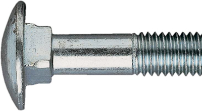

ik heb vaak probleem met slotbouten in vurenhout: ik boor een gat 8 voor M8, ik tik de slotbout erin en bij vast maken gaat hij al snel meedraaien.

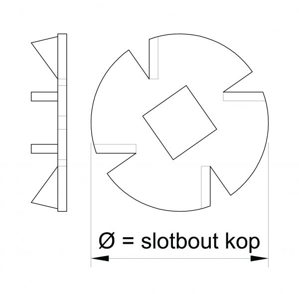

Weet iemand of er een trucje bestaat of een ringetje of iets wat ik kan gebruiken tegen de draai van slotbout (behalve spijkers aan de onderkant lassen of zo iets)? Het liefst niet te ingewikkeld en dat het te veel tijd neemt.
