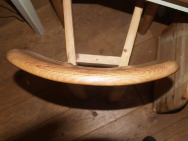

Omdat ik recent een paar goedkoop aangekochte grenen tafels in orde gezet heb, wil ik daar ook graag passende stoelen bij.
Ik heb nog van vroeger vier grenen stoelen en van die wil ik er nog een stuk of acht bijmaken. Het betreffende model is niet meer te krijgen en overigens waren die stoeltjes destijds peperduur.
De constructie is nogal rechttoe-rechtaan en ik verwacht geen problemen, behalve... De rugleuningen. Die zijn gemaakt uit massief Noors grenen, de bekende grenen meubelpanelen dus. Ze zijn lichtjes gebogen, kromtestraal ca. een halve meter, maar ik moet het nog wat nauwkeuriger opmeten.
Nu had ik eraan gedacht die rugleuningen zelf samen te stellen uit onder stoom geplooide grenen balkjes van ca. 28 * 50 mm. Heeft iemand dat ooit al geprobeerd?
Tips? Adviezen? Als iemand ideeën heeft om grenen meubelplaat 28 mm te buigen zonder zware apparatuur verneem ik dat uiteraard ook graag, maar ik denk niet dat het mogelijk is.

Een paar foto's van de rugleuningen die ik wil namaken staan hier:
Lijkt wel dat dit uit 1 stuk is gezaagd/gefreesd.

Grenen buigen is wel degelijk mogelijk, maar gelet op de maatvoering van deze leuning zal dit zonder pers zeer slecht gaan.
Ik zou dan ook grenen lamellen van ca 5mm dik op elkaar lijmen en over een mal buigen en nadien als de lijm droog is de leuning verder afwerken rondom.
Deze leuningen zijn nl uitgefreesd vermoed ik (zoals als Jan ook al aangaf)

Niet onmogelijk dat de leuningen uit één massief blok zijn gezaagd/gefreesd.
Uit de tekening van het hout valt het niet goed op te maken.
In elk geval heb ik de kromtestraal eens opgemeten, het is te zeggen meten en interpolerend schatten.
Voor de "binnenkant" kom ik uit op ca. 47,5 cm. De "buitenkant" is dan logischerwijze 47,5 cm + 3 cm houtdikte = 50,5 cm.
Als ik nog wat verder meet en reken, zouden de rugleuningen kunnen gefreesd worden uit een blok met een dikte van een kleine 7 cm.
Of, en dat lijkt me veel eenvoudiger, ik kan vertrekken van balkjes van 5 cm * 7cm, die ik frees met een sjabloon, om ze vervolgens te verlijmen.
Dat ga ik proberen, denk ik. Ik hou u op de hoogte.
