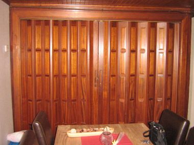

Graag jullie advies ivm onderstaande schuifdeur. deze is in hout. (ik denk niet massief....)
wat kan ik hier nu mee aanvangen? zo zie ik ze absoluut niet graag.
kan ik die verven? maar gaat de verf dan niet barsten op de plaatsen waar ze plooit bij het schuiven?
of kan ik ze op de ene of andere manier bleek krijgen? (schuren is denk ik geen optie als het niet massief is of toch wel..?)
alle tips en ideeën welkom...!

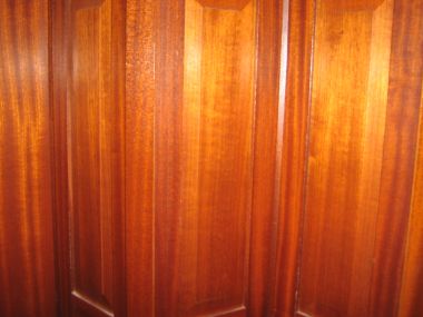

Kan je een detailfoto plaatsen van zo'n plooipunt? Gebruik command "afbeelding uploaden", links boven het witte antwoordscherm.
Als het geen kunststof is.
Dan zitten er gewoon naden in en geen plooien (hout kan je niet vouwen)
Hout kan je prima schilderen
Maar om het goed te doen zou ik de deur wel uit het kozijn halen zodat je alle onderdelen goed rondom kan schilderen.
Ik dacht dat het houten verticale panelen waren en dat die allemaal apart aan elkaar vastgemaakt waren.. en dan tussen elk paneel zo een scharnier ofzo zodat ze plooien..
hoe kan ik weten of het hout of kunststof is..?
Boor aan de onderzijde een gaatje en kijk wat eruit komt. Overigens moet ik me wel vreselijk vergissen als dit geen hout is.
Kwestie van schuren en voldoende lagen aanbrengen. Succes met de klus.
Kan ik dat ook schuren als dat niet massief is..?
kan ik niet gewoon ontvetten oververven.. :lol:
en zal de verf dan niet barsten op de plooipunten?
van altijd open en dicht te doen?
welke verf gebruik ik best?
Als de toplaag verder goed is, is er geen enkel probleem qua schuren&verven. Dus ontvetten, licht opschuren (zo te zien is de toplaag erg glad; je kunt dus met een heel fijne korrel opruwen) en dan de laklagen.
Of 't gaat slijten op de plooipunten weet ik niet; is daar nu al iets van te zien op die punten.
Tsja.... beetje moeilijk van afstand advies over zo'n detail te geven. Het beste is nu in de verfspeciaalzaak eens te kijken naar de soorten verf die er zijn. Er zijn speciale slijt- en krasvaste lakken; misschien kan je daar een toepassing uit halen.
Overigens denk ik dat vernis vooral buiten aangebracht werd; er zit nu waarschijnlijk een blanke lak overheen.
