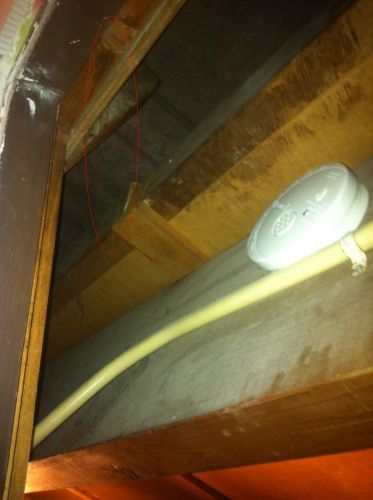

Op zolder komt er vanuit de berging in de zomer erg warme lucht binnen en in de winter is het daar erg koud.
De koude/warme lucht komt onder de dakpannen vandaan, het waait er bij de dakgoot onder en komt vervolgens onder het raam de berging binnen.
Ik wil graag de ruimte tussen de binnenmuur(gipsplaten met houten balkjes) en de dragende balk sluiten.(daartussen kan je de dakpannen zien)
Nu is mijn vraag hoe/waarmee ik dit het beste kan doen? Normaal zou ik het met purschuim dichtspuiten maar in dit geval is de opening zo graat dat ik even geen idee heb hoe dit aan te pakken.
Alvast bedankt voor jullie ideeën!
Groet,
Mario
Opvullen met steenwol platen. Eventueel met rachels een framepje maken om de isolatie klem tussen te kunnen zetten. Ik neem aan dat het niet inregent?
Is die houtenwand wel geïsoleerd? Iets zegt me dat dit een beetje vreemd in elkaar zit. Misschien kan je wat meer (overzichts)foto's plaatsen?

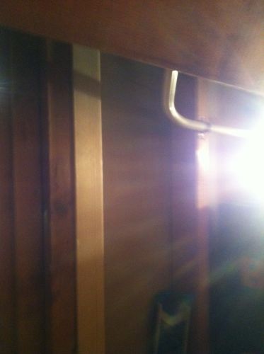

Het houten wandje dat je ziet is de zolderkamer. Deze wand is niet geïsoleerd omdat het een binnenwand betreft.
De foto is genomen door de opening naar de berging..
Nee het regent niet in, het is alleen de koude wind die onder de dakpannen vandaan komt.
Ik zal proberen meer foto's te maken.
Wil je de berging beter isoleren of de slaapkamer?
Binnenwanden worden meestal ook geïsoleerd.
Ik wil graag de koude lucht/spinnen/stof dat onder de dakpannen de berging in kunnen komt buiten houden.

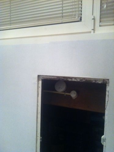

Aanzicht vanuit de kamer:

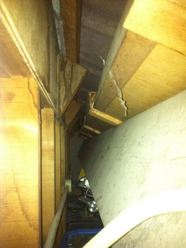

Aanzicht muurtje vanuit de berging:
De opening tussen de stro platen en het kozijn vanaf onderen op de foto gezet.
Het blijft wat lastig te zien op foto's maar je kan het volgens mij gewoon dichtzetten met een houten regelwerk en (bv) steenwol platen.
Tja die gedachte heb ik ook gehad maar geen idee hoe ik die moet monteren want de ruimte tussen de dragende balk en het wandje is zeer beperkt waardoor is daar niet met een schroevendraaier. En dichtmaken van de balk naar het wandje vereist erg veel maatwerk. vandaar dat ik de focus heb verplaatst naar "het verlengen van de stro platen"
