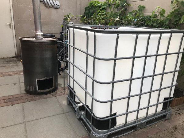

4 jaar geleden is dit hersenspinsel gestart, nu is het project eindelijk in de maak. :mrgreen:

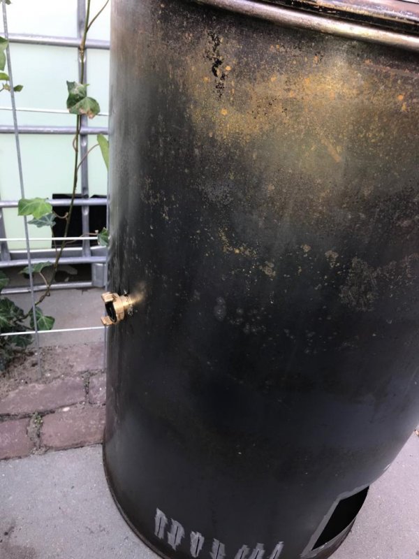

kachel:
15 meter rood zacht koper van 15mm diameter (30€ per 5 meter) van de hornhach, zit met een knelkoppeling in het vat. de spiraal/warmtewisselaar hangt op 20cm hoogte van de grond. de spiraal heeft geka slangkoppelingen aan de uiteinde. deze hebben een diameter van 32mm, perfect voor een zwembad-filter pomp van de boerebond (deze is van marktplaats.. zwaren tijden, maar je wil toch klussen?)

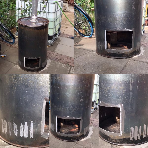

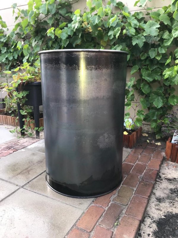

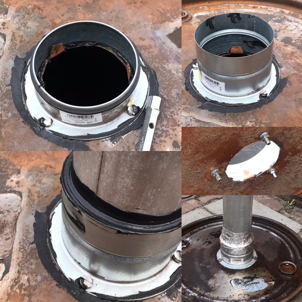

het olie vat kost 15€ via marktplaats en heeft een inhoud van 200 liter.ik heb er met een slijptol een opening in gemaakt, met daarbij luchtsleuven voor de zuurstof toevoer.

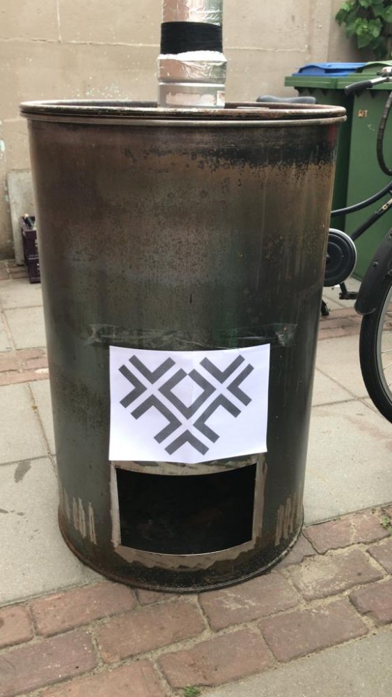

verder heb ik met een 125mm aluminium buis een schoofsteen gemaakt, wederom in de klushoek van de hornbach bij elkaar gezocht.
(hittebestedinge kit zorgt dat alles mooi lucht dicht is)
verder ga ik de kruizen van breda in het vat slijpen met een slijptol voor een chauvinistisch tintje.

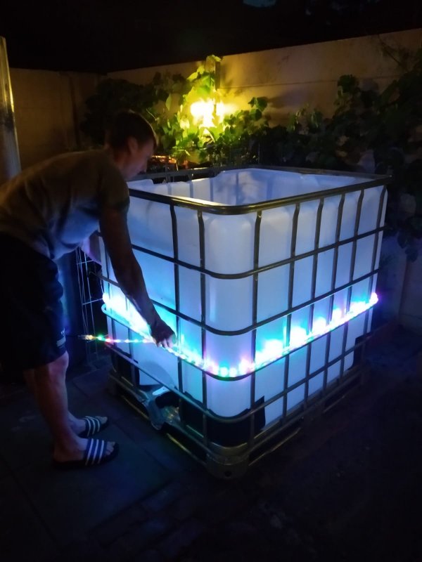

ibc container,

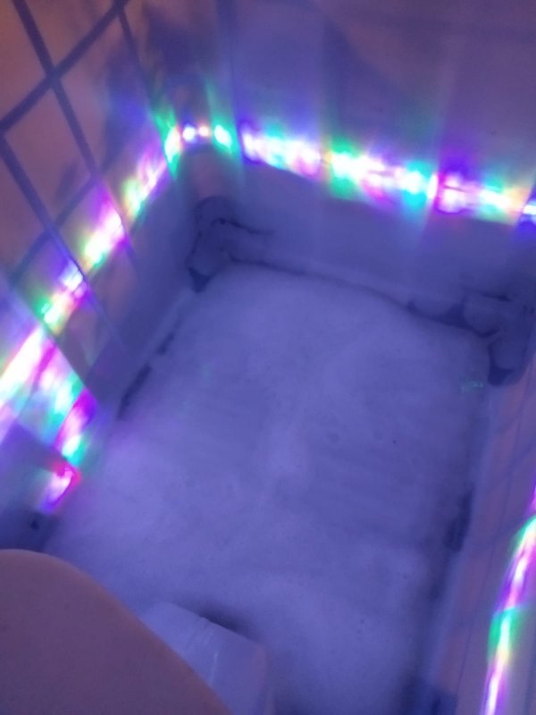

kost zon 30 piek op marktplaats. zoals vermeld heb ik schoonmaak gedoe gehad, maar ook het vinden van een juist koppelstuk van de ibc tank naar de 32mm slang was een uitdaging. bij een loodgieters speciaal zaak vind je snel de juiste koppelstukken. de bovenkant van het vat kan je met een stanleymes verwijderen. ik heb een slinger feestverlichting met led aan de onderkant van het vat ''gekit'' hierdoor kan je de bodem van de tub tot dansvloer omdopen. (fotos hiervan zal ik nog maken)

- denk practisch, ik heb een opening aan de onderkant van het olie vat om warmte onder de warmtewisselaar te kunnen brengen, én om het later makkerlijk schoon te kunnen maken (as etc)
- de verf brand van het olie vat, dit word dus uiteindelijk een groot roestkleurig vat.. door het inslijpen van een logo probeer ik er toch nog iets moois van te maken.
