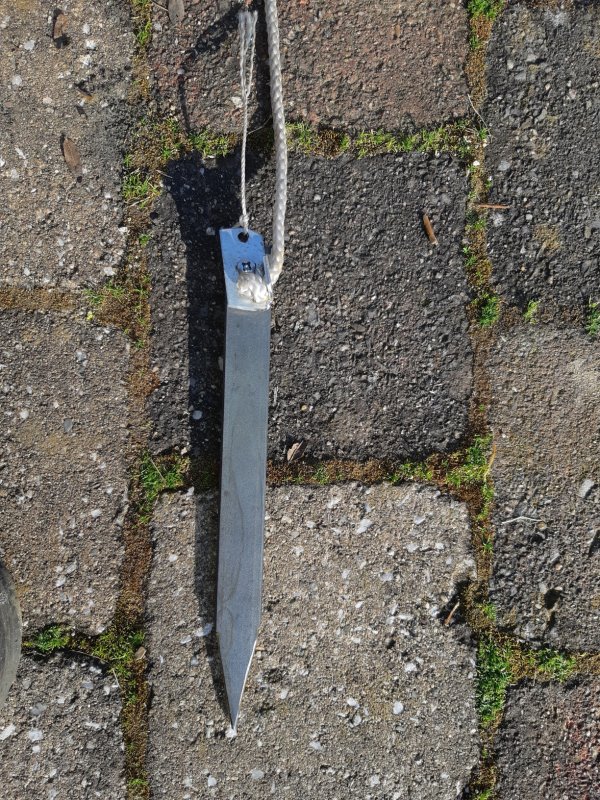

Bij het losmaken van de aanzuigleiding zag ik dat het horizontale stuk (ca 80 cm lang) voor 1/3 vol met zand zit.
Daarbij kwam de gedachte om de gehele aanzuigleiding er maar eens uit te nemen om te kijken of er zich ook zand ophoopt net boven het waterslot. En de weerstand hiervan de oorzaak is van het niet op druk komen van de pomp.
Omdat ik enkele jaren na het pulsen van de bron, hier een tuinhuisje overheen gebouwd heb, moest ik de aanzuigleiding van pvc ø 40 mm ietwat krombuigen om hem eruit te krijgen...... je voelt hem al aankomen.......krak.....plons!
Nu ligt de gebroken bovenzijde van mijn PVC aanzuigleiding ca. 3,5 meter diep in de bron.......
Eerst die er maar eens uit zien te krijgen.

Een lat of stok puntig maken, zachtjes erin tikken en dan hijsen... Succes!
Een lat zo dik maken dat hij met wat moeite in de pijp past, de lat erin drukken en een paar uur laten zitten, het hout van de lat gaat opzwellen en zit muurvast in de pijp.

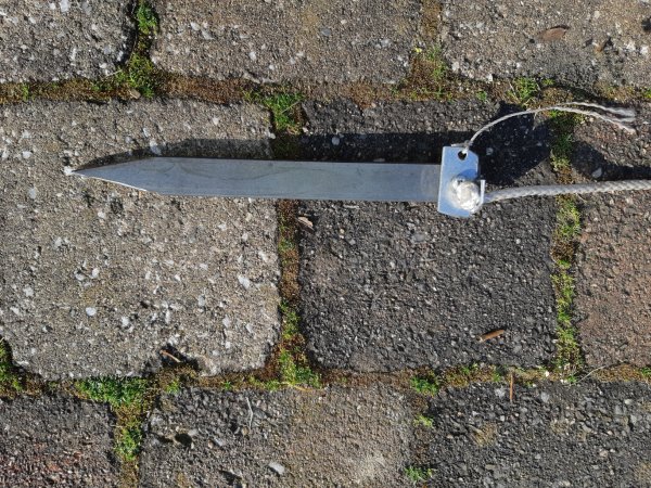

Dat is een goed idee Jan! (maar ik leest het nu pas...)
Maar hij is er uit!
Ik heb een stalen stripje puntig gemaakt en hier een tuimeltje aan gemaakt van een dunner stripje.
Aan het dunne koord laten zakken, en op moment dat alles in de buis zit (blijft een gevoelskwestie als alles onder water zit...) dan aan het dikker koord omhoog halen, door te kantelen trekt het tuimeltje zich muurvast in de buis.
Dinsdag maar eens op pad voor een nieuwe aanzuigslang idd. Waterslot ook maar gelijk vervangen. Dat mag wel na 20 jaar.
