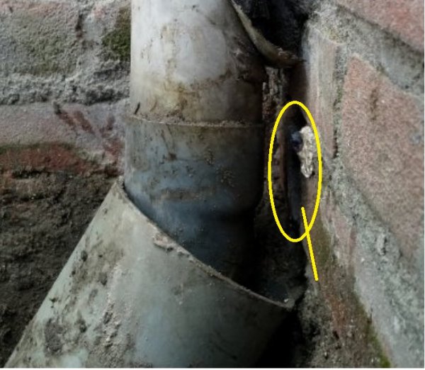

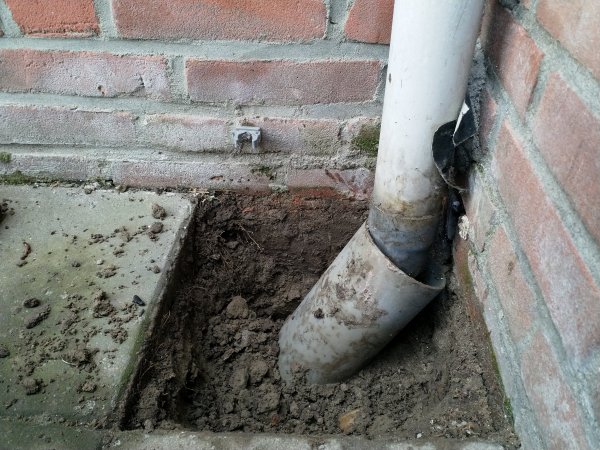

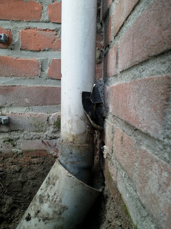

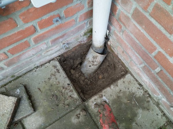

Ik wil de PVC buis van de hemelwaterafvoer vervangen.
Nu loop ik tegen de volgende constructie aan na een stukjeafgraven.
(zie fotos)
De huidige PVC 70mm buis zit los in een 110mm buis richting riool. Dit lijkt me niet correct en wil ik dus verbeteren.
Hoe kan ik dit het simpelste doen?
Stuk van de 110mm buis afzagen, een verloopstup 110-70 plaatsen, dan een 45 :?: graden bocht en dan weer aansluiten op de nieuwe 70mm buis? Of zijn er ook dingen als flexibele bochten te koop? (die zie ik zo snel niet)
Alvast hartelijk dank!
Henk253
Graaf eens verder de grond weg zodat je een beter beeld krijgt.
en hier zit nog een afvoer in de muur!
Benny456
Hoi,
Bedankt voor je antwoord zover!
Daar zit echter geen afvoer, dit was een stukje piepschuim of iets. Dat geeft een vertekend beeld denk ik :wink:
Die 110mm buis loop zo nog een stukje door in dezelfde hoek.
Dat wou ik graag even zo laten aangezien ik er geen verstand van heb, maar ik wil graag de huidige aansluiting fatsoeneren
Henk253
Ik als loodgieter zou ik toch verder open graven dan weet je ook hoe het zit en wat je kunt doen.
want dit hebben ze met reden zo gezet.

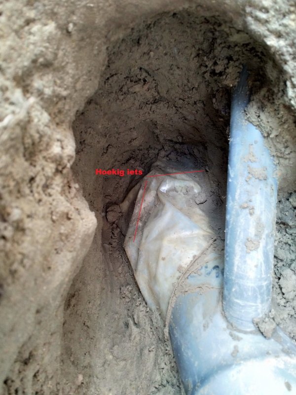

Benny456

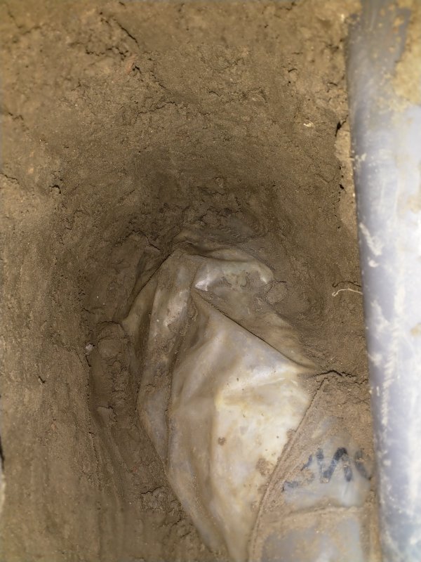

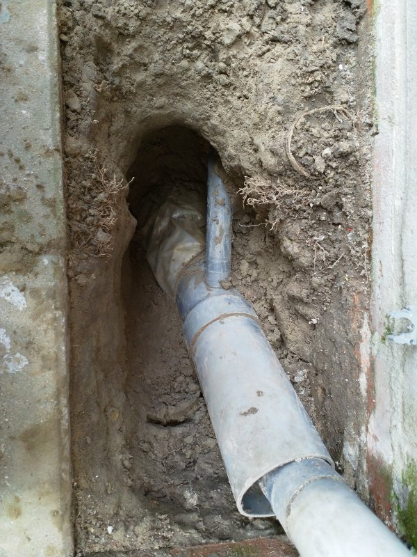

Nou ik ben weer een stuk verder.
De 110mm buis loopt over in een koppelstuk waar een dun afvoerbuisje van een putje op uitkomt.
Dan komt het:
Hierna zit er een soort van dik plastic folie aan gelijmd. Ik voel het koppelstuk daarin doorlopen. Dan stuit ik op iets wat niet rond is, maar meer hoekig wat ook in dat plastic verpakt zit?
Afijn, vraag me nu af of ik de regenpijp nog wel wil gaan vervangen :shock:
Zegt deze constructie jullie iets? Zo ja, kan ik dit zo laten zitten en toch de regenpijp vervangen?
Henk253
Lijkt op verborgen gebreken.
kan best zijn dat er een put in zit verder onder dat plastic.
Als je het goed wilt doen zul je het verder open moeten maken en dan daar vanuit nieuw maken.
dat ouwe is prutswerk.

Benny456
Hoi!
Daar ben ik weer even :D

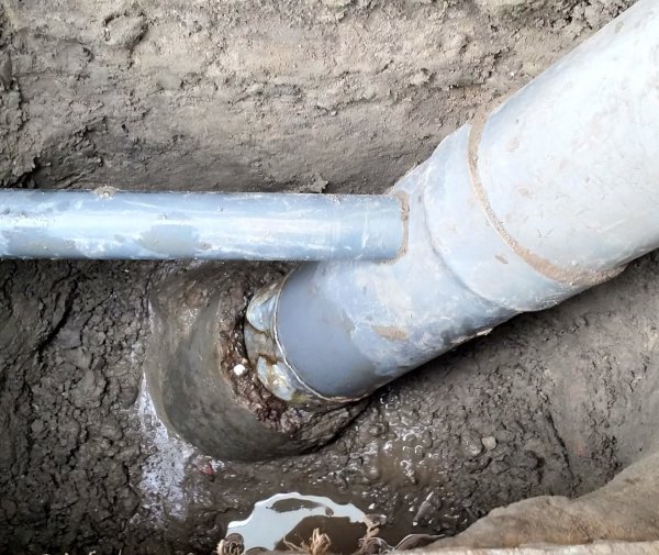

Ik was nieuwsgierig naar wat er nu onder het plastic zit en heb toch nog even verder gegraven.
Geen idee wat dit nu is. Is dit nu een gresbuis of een put waar ze het op hebben willen aansluiten?
Het plastic diende er dus voor zodat er niet te veel zand naar binnen zou slaan....
Henk253
Stinkt die aansluiting pvc buis ook naar riool gas.
Zoniet dan kan best zijn dat verder naar beneden een put of sifon zit, zo te zien is dit een betonbuis, gres is roodbruin vaak.

Kan nou niet zeggen dat het erg stinkt maar ruikt wel een beetje naar rioollucht.
Ik hoop dat de kosten mee gaan vallen? Enig idee waar ik rekening mee moet gaan houden?

Kijken als leiding niet ie verstopt.
