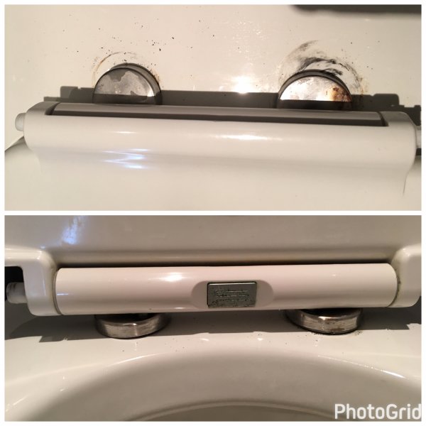

Onze toiletbril zit vast met plastic boutjes. Helaas zijn deze lastig te bereiken en lijkt het alsof ze kapot zijn.
Met de hand krijgen wij ze met geen mogelijkheid los en met een tang komen wij er niet bij ivm beperkte ruimte.
Iemand een idee hoe ik deze makkelijk los kan krijgen?
Hoe zit deze boven aan vast dan, want er zijn ook brillen die vanaf boven los moeten.
Knopje in het midden indrukken.
Dan kan je de bril van de bevestiging omhoog halen.
Dan zie je de schroefkoppen in de bevestiging zitten.
Zo! Die zat goed verstopt. Dit was het inderdaad. Super bedankt!
