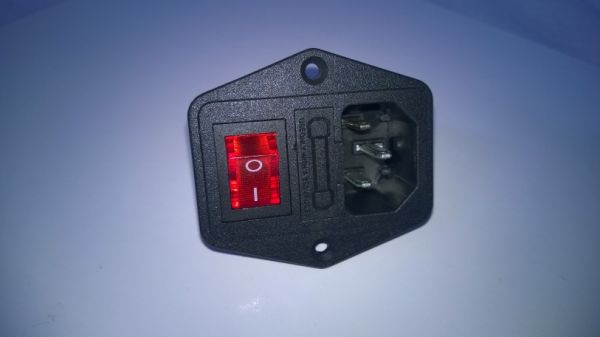

Hallo allemaal, ik ben nieuw op dit forum omdat ik wat hulp nodig heb. Ik ben een arcade-kast aan het bouwen maar ik ben niet helemaal zeker over hoe ik de schakelaar/voeding input (ik weet de electro-lingo niet voor dit onderdeel) moet aansluiten.

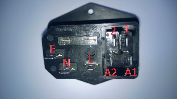

Ik heb de markeringen met rode tekst aangegeven.
In de arcade-kast moet ik een LCD-scherm en een Raspberry PI voeden, mijn plan is om de stekker van een stekkerdoos af te knippen om vervolgens de stekkerdoos aan deze schakelaar te verbinden.
Dit is waarschijnlijk een piece-of-cake voor de meeste van jullie en ik stel het zeer op prijs als iemand mij hiermee kan helpen :)
Groen geel op E
bruin op L naar A1
Blauw op N naar A2
van 1 op bruin van je stekkerdoos
van 2 op blauw van je stekkerdoos.
Hallo daar ben ik weer..
Ik heb het aangesloten en het werkt maar het lampje van de schakelaar blijft aan staan op allebij de standen.
Zou dit aan de aansluiting liggen of is dit standaard voor zo'n schakelaar? naar mijn weten hoort het lampje uit te gaan als de schakeling 'uit' staat.
Zit je lampje waarschijnlijk op de "binnenkomende" kant van de schakelaar. Wisselen van aansluiting: draad op A1 naar 1 en die op A2 naar 2 en natuurlijk 1 naar A1 en 2 naar A2.
