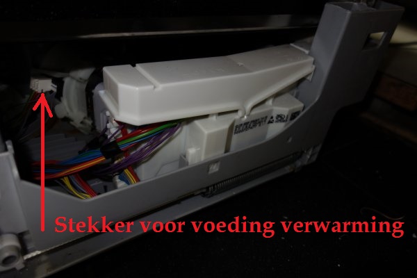

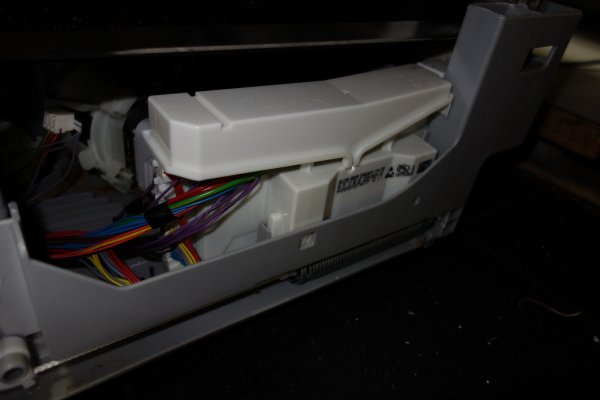

Mijn vaatwasser is deze week gemaakt door een monteur ,deze verwarmde niet. Hij heeft wat contacten aan het stuurmodule opnieuw gesoldeerd. Nu heb ik weer dat de vaatwasser niet verwarmt. Beweeg ik de module dan krijg ik de vaatwasser weer aan het verwarmen. Het is een Bosch de SMV84M10EU/65 kunnen jullie mij vertellen hoe ik deze module demonteer ?
Hier een foto:
Aan de achterkant de stekker eruit daar is ook na mij weten de enige plek waar hij in is geschoven in het kunststof.
Maar hoe weet je zo snel dat hij dan verwarmt?
Meestal is de pomp zelf de schuldige en heeft deze module niet of nauwelijks een slecht contact.
Meten is weten in dit geval...
Meet eerst of het element welke in de opvoerpomp zit nog goed is..ca. 19 tot 21 Ohm.
Los kontakt is bijna altijd niet de oorzaak..!
Trek de stekker van de verwarming op de opvoerpomp los en meet op de pomp contact (midden) en (rechts) of je een weerstandswaarde meet. zo ja dan is het element in orde.
