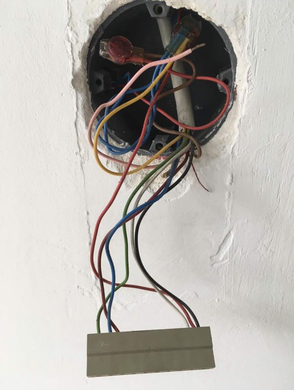

Ik wil mijn deur-telecom-telefoon-hoorn (parlofoon?) vervangen en heb daarvoor een universeel toestel gekocht. De Golmar T510-R. De oude is een GTE (zie foto's)
Mijn oude telefoon wordt echter niet genoemd in de conversietabel. Nouja, er staat: 'Vraaq Vercoma'...
Ik heb de leverancier al gemaild maar nog geen antwoord, daarom deze vraag hier. Weet iemand welke draden op welk aansluitpunt moeten?

Even doormeten, dan kom je er toch zo achter.
Bv Deuropener is dan zo te achterhalen.
Maar aangezien er staat 'Vraaq Vercoma', duidt het erop dat het mogelijk niet gaat passen.
Gaat gewoon passen hoor, het oude toestel is een ATEA nov903(bovenste atea).
Je moet wel ff opletten.
rood en wit zijn de deuropener.
1,2,3 spreek/luister.
nu zit uit mijn hoofd de deuropener bij de golmar tussen massa en deuropener, maar de massa word ook gebruikt voor de spreekluister. terwijl dit bij atea gescheiden is.vandaar dat er staat 9/10 je zal dus moeten uitzoeken welke van de 2 de opener is en welke de massa.
Nu zie ik dat er ook een rode draad op de spreekluister zit, is deze gelast in een lasdoos?
Je hebt geen bel op je toestel? daar 4 en 5 onbedraad zijn.
Op de GTE zit geen zoemer, we hebben een aparte bel.
De extra rode draad op 10 van de GTE gaat naar de bel toe óf hij komt van de drukker bij de voordeur op de gallerij vandaan.
Ik heb de spreek/luister draden aangesloten, dat werkt in elk geval!
Meten tov de massa van het spreekluister.
normaal meet je op de ene 0v en op de opener 12v
meet je op beide spanning dan heb je een probleem.

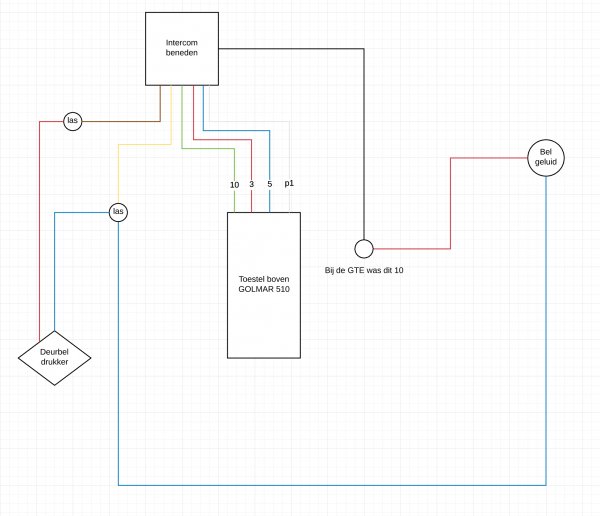

Mijn eerste meting is dat ze beide spanning hebben. Misschien is de schakeling in mijn geval toch anders bedacht?
Ik zal een tekening maken van de schakeling.
Hier nog wat bevindingen:
- De hoorn laat ook een vrij sterke zoem toon horen.
- Er staat altijd spanning op alle contactpunten
- Wanneer ik de hoorn opneem daalt de spanning in alle contactpunten
- Wanneer ik de hoorn ophang stijgt de spanning geleidelijk op alle contact punten.
- De spanning is nooit precies 12V, ik heb ook 16 gemeten.
Dit lijkt mij niet goed, enig idee hoe dit kan? Is er bij een ander adres misschien iets niet goed aangesloten? Naar mijn weten is de intercom in mijn gang in ieder geval 8 jaar niet ontmanteld.
Ik heb P1 gevonden, het is de witte draad op GTE 9. Nu werkt dus spreken, luisteren en deur openen. Mijn bel heb ik nog niet werkend gekregen. Misschien is hij stuk, dat zou kunnen. Het is een bel met een glazen buisje met quick erin.
Ik heb de schakeling zoals hij nu is getekend. Mijn laatste punt is dus, hoe krijg ik de bel werkend.
Bij de GTE telefoon waren 9 + 10 trouwens enkel voor de deuropener bestemd, ik vermoed dus dat 10 ook massa is.
Als ik nu de deurbel indruk, waar zou ik dan een toename van spanning moeten meten?
Ik heb de boel aan de praat!
De bel (gong) had ik niet goed aangesloten, hierdoor was er geen stroom. Het was dus belangrijk bij dit onderdeel dat de + en - precies goed zijn.
Rest mij nog één vraag. Waarom heeft die hoorn zo'n enorme zoemtoon?

Zoem of brom in een installatie kan verschillende oorzaken hebben.
1 voeding word slechter.
De voeding voor het spreekcircuit is gelijkspanning, als de voeding verouderd gaat het spreekcircuit de spanning niet vlak kunnen houden en gaat de boel brommen.
2 een toestel dat de verbinding niet volledig verbreekt waardoor daar altijd een spreekstroom loopt, als dan een 2e toestel opgenomen word krijg je hetzelfde als bij 1, maar nu door een te hoge spreekstroom.
3 de gecombineerde massa. in essentie bestaat een intercom uit 1 circuit met gelijkspanning voor de spreekluister en een circuit voor arbeid(bel,deuropener)
om nu bedrading te sparen word de wisselspanning aangesloten op de massa van de spreekluister.
Nadeel is dat er bij openen van de deur een duidelijke brom te horen is in het circuit maar verder merk je daar niets van vandaar dat dit in bijna alle merken gedaan word.Helaas veroorzaakt een kleine lekstroom in zo'n circuit ook brommen.
Systeem is ook al zeker 20 a 30 jaar oud en eigenlijk niet meer geschikt voor herstel, beter is het om het compleet te vervangen.
