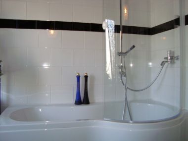

Je zou een bad kunnen nemen met een douche gedeelte er in met een hoge vul kraan
nu hoef je de muur niet open te kappen en leidingen te verleggen vaak zijn dat al weer kunststof leidingen dus moet je ook weer speciaal gereed schap hebben.
zie voorbeeld:
voor aan sluiting voor afvoer bad zal je je put moeten verwijderen en op de bestaande afvoer je bad zetten zodat netjes is weg gewerkt.

Ik zou gewoon voor die kraan gaan die je al besteld had, die is namelijk voor als de kraan hoger staat dat het niet op de rand stroomt en dat heb je wel kans met die andere.
