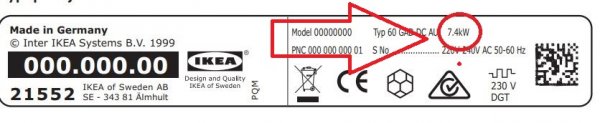

Hallo iedereen,
Om mijn keuken af te maken moet ik een kookplaat aansluiten, nou heb ik door een electricien onze kast aan laten passen. Er is een kookgroep gemaakt die bestaat uit 2 fasen en 2 nul draden een een aarding. betreft groep 3 en 4. Er is in de stoppenkast geen 3 fasen krachtstroom aanwezig.
Bij de kookplaat zie ik echter maar 4 aansluitmogelijkheden.
2 fasen. 1 nul en 1 aarding. (zie foto)
Klopt het dat ik beide nul fasen op de N moet aansluiten?
Moet ik een 5 aderige kabel nemen lijkt me?
Via perilex stekker de beide fasen met elkaar verbinden en beide nullen naar de N leiden?
bedankt alvast!

Gefeliciteerd, u hebt een kookplaat die niet gekeurd is voor een 2x230v aansluiting staat ook duidelijk 400v 2N(400v 2fasen)en een groepenkast zonder kookgroep.
Dus automaat in de kast moet vervangen worden voor een juist type nl. een kookgroep.
En eigenlijk ook een andere plaat of je moet een 3 fasen aansluiting hebben.

@The headhunter, ikea verkoopt zulke kookplaten die helemaal geen krachtstroom nodig hebben maar nergens een normaal aansluitschema voor de Nederlandse markt.
1 : fase
2 : fase
3 : niet in gebruik
4 : 2x nul
Anders mag ikea wel met een oplossing komen.
Uit een ander topic:
De ikea platen kunnen op 2x230v u moet dan even de aansluitbox loswippen uit de plaat en dan ziet u dat de nul 2x is uitbedraad deze kan dus opgesplits worden voor 2x 230v als t geen 380volt is wat u daar hebt
The headhunter
Ze zijn er niet op gekeurd, IKEA kan wel zeggen dat je beide op 1 klem kan zetten maar die mogelijkheid geeft de fabrikant niet.
Ook is de klem niet geschikt voor 2 draden.
Alle platen die een 2x230v aansluiting hebben in de handleiding hebben 2 nullen op het klemmen ook en een brugplaatje voor gebruik bij 400v.
Dat iets prima werkt is niet automatisch ook juist, pas als het fout gaat krijg je problemen.
