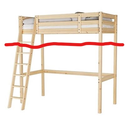

Ik heb ooit de houtenpoten van mijn ikea stora hoogslaper eraf gezaagd en nu wil ik ze er weer terug onder zetten (ik heb de palen bewaard, inclusief de verbindingsstukken tussen de palen). Ik dacht aan verbindingen met deuvels en lijm bij alle palen en bij drie van de vier ook nog met aan één zijde een verbindingsplaatje (want die kunnen op drie punten uit het zicht). En dan uiteraard ook de hoogslaper opnieuw aan de muur vastzetten.
Hoeveel deuvels zouden jullie adviseren en hoe dik en lang? En hoeveel deuvels per paal is verstandig? Ik dacht aan 15mm met een lengte van 160mm en dan twee per paal. De palen zijn 5,9 x 7,4 cm dik.
En nog tips voor hoe je ervoor zorgt dat je exact recht boort zodat de aansluiting klopt?
Is het de bedoeling dat het bed straks vrij komt te staan in een ruimte? Dan moeten de verbindingen momentvast zijn. Dat stelt flinke eisen aan de deuvels. Als het bed tegen een muur aan komt te staan, bevestig deze daar dan ook aan.
Een foto is ook welkom.
Deuvels recht en op de juiste plek boren kan het beste met een mal. Die zijn eenvoudig zelf te maken.
Het bed komt tegen de muur en zal daaraan worden bevestigd.
Ik maak graag een foto, waarvan precies zou het meeste helpen? Zie hier alvast een afbeelding van de hoogslaper internet. De poten zijn afgezaagd ter hoogte van de rode lijn. Ook de trap en verbindingslatten tussen de palen heb ik bewaard en ga ik terugplaatsen: dat kan met de bijbehorden schroeven die ik tevens nog heb liggen.
En dank alvast voor de tip hoe een mal te maken.
Veiligste oplossing, zet er 4x een poot bij, schroef deze vast aan de bestaande poten.
Deze zijn te slank om alleen maar te verlengen met een deuvel.
Of ter plaatse van de las rondom een strook 18 mm multiplex van 600 mm aan elke poot verlijmen en schroeven.
Als de lange zijde tegen de muur vast wordt gemaakt kan er weinig gebeuren. Maar deze poten zijn inderdaad best ielig.
