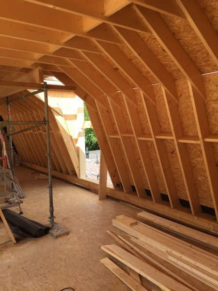

Goedendag
Ik ben opzoek naar informatie betreffend de juiste dampremmende/dichte folie
Huidige dakopbouw, constructie frans dak ofwel mansarde dak.
Dakpannen/panlatten/tengels
Delta waterkerende/damp open folie
Osb3 11mm platen
Spanten185x38 met 190mm knauf glaswol isolatie
Dampdicht/dampremmende/klimaat folie??
Stucplaten
Stuc
Welke folie is nu het beste te gebruiken aan de binnenzijde?
De badkamer grenst ook direct aan het dakbeschot en er ligt nog een zoldervloer bij de knik in het dak welke ook geisoleerd word tussen de balken, alle 185mm hoog.
Dampdicht laat ook geen condens meer door naar binnen dat via de buitenzijde in de isolatie kan ontstaan, dat lijkt mij ook niet wenselijk.
Dampremmend laat altijd wat vocht door, kan het dan snel genoeg uit de constructie verdwijnen.
Klimaatfolie, laat naar beide zijdes door, is dit de veiligste optie?

Dampdicht bestaat niet als folie,dampremmend wel.
Buiten idd dampopen, binnen dampremmend.
Klimaatfolie wordt vooral toegepast als het vocht er aan de buitenzijde niet uit kan. In jouw geval dus niet nodig.
Wgb
De keuze van jouw folie moet aan de warme kant dampdichter zijn dan de OSB3, van dit materiaal staat de mu waarde van 150/300 in de boeken.
Nog even lastiger maken. :wink:
Wat is motivatie om voor OSB3 te kiezen. Standaard OSB heeft een mu waarde van 30/50 is meer dampopen waardoor er meer lucht door kan trekken. Dus minder kans op opsluiten.

Osb 3 is beter bestand tegen vocht vandaar dat deze werd aangeradeb
Wgb
Dilemma beter tegen vocht maar dampdichter. Elk nadeel heb ze voordeel.

O.a. bubbelfolie met reflectie laag is dampdicht.
Dunne dampdichte meerlaags folie bestaat ook.
Zoals gezegd gewoon dampdichte folie. Rondom en naden goed aftapen. Geen gaten erin maken voor elektra e.d.
Royp82
Bedankt allemaal, dan word het dampdichte Delta neovap folie, sd waarde 100.
