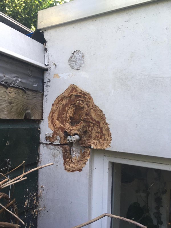

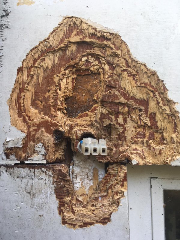

Graag vraag ik jullie advies of deze houtrot , ontstaan na plaatsing buitenlamp, nog te vullen is of moeten de houtplaten gedeeltelijk vervangen worden?
Graag jullie advies: hoe zaag ik het verrotte houtgedeelte weg en welk plaatmateriaal voor vervanging kan ik het best gebruiken?
De hele bestaande aansluiting op het schuurtje / schutting van de buren is slecht uitgevoerd. Aangezien je hier altijd last van water zult hebben, zou ik eea vervangen door een volkernplaat met HPL toplaag.
En het mooiste is als je dit gaat lijmen op goed uitgelijnde verticale rachels van geïmpregneerd vuren.
Uitzagen van aangetaste delen doet u met een oscillerende zaag. Dit is een zaagblad dat recht op het hout gezet kan worden zodat rotte delen in een strakke lijn uitgezaagd kunnen worden. Elke beetje multitool kan het ook.
De aansluiting haaks op het boeideel zal idd vrij moeten staan of er moet een kit aangebracht worden op de kopse kant van het boeideel of een rubber afdichtinsstrip nadat het nieuwe inzetstuk eerst is vzv een randsealer. Het is wel een klus want ook de daktrim zal los moeten en ik denk dat het om de hoek ook niet best is.
