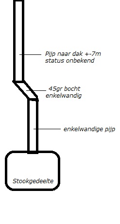

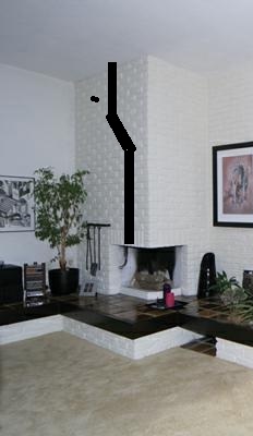

We zijn nu al een tijdje bezig met het vergaren van informatie mbt het plaatsen van een houtgestookte openhaard in onderstaande situatie:
We willen de bestaand ombouw grotendeels wegbreken, de wand gladstucen en een Barbas Unilux hoekhaard laten plaatsen.
De offertes lopen nogal uiteen.
Het huidige rookkanaal is een jaar of 10 geleden geplaatst en is enkelwandig. Hier zal dus iets aan veranderd moeten worden. Er zijn twee bedrijven die zeggen door het huidige rookkanaal een flexibele pijp te kunnen trekken, maar er zijn ook twee bedrijven die juist het hele rookkanaal willen vervangen door een dubbelwandige Isoduct pijp.
Het gaat er ons voornamelijk om dat het stoken zo veilig mogelijk is, maar ik wil niet onnodig kosten gaan maken...
Bedrijven die de schoorsteenpijp willen vervangen zeggen dat het plaatsen van een flexibele pijp niet mogelijk/veilig is, doordat er te veel bochten in het huidige kanaal zitten (volgens mij 2 van 45gr) en dat er nar het doortrekken van een flexibele pijp niet met zekerheid gezegd kan worden of er overal rondom voldoende isolatiemateriaal zit.
Bedrijven die juist een flexpijp willen trekken geven aan dat dit geen probleem is.... Dilemma dus....
