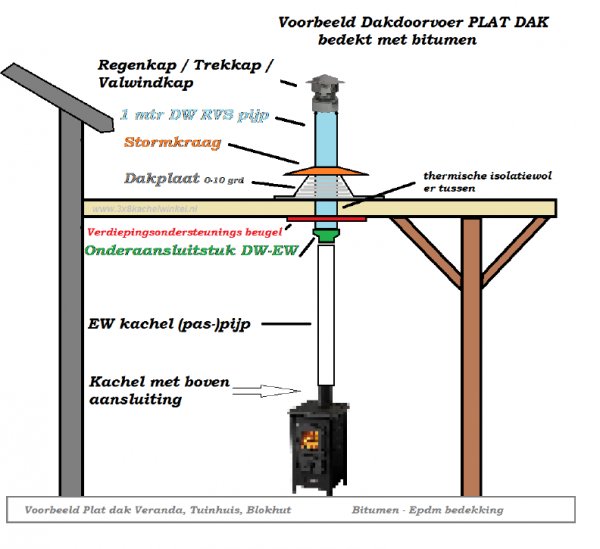

Van het weekend heb ik een houtkachel gekocht die ik in mijn eenlaagswoning ga installeren. Alle materialen heb ik al aangeschaft. Van vloer naar dak gaat het er zo uit zien:
Echter, is er één verschil tussen dit schema en mijn plafond. Mijn plafond is namelijk verlaagd. Ik heb dus eerst een stucplafond, dan een loze ruimte en dan het dak met bitumen.

-> Waar bevestig ik de verdiepingsondersteuningsbeugel? Op het stucplafond of op de onderkant van het dak?
-> Is een verdiepingsondersteuningsbeugel überhaupt nodig qua stevigheid als de dakbevestiging zo dicht bij zit?

Verdiepingsteunplaat[ bodembevestegingsplaat] met soms aanpasing op de bitumen, buis. vastzetten en dan de dakplaat dan kan je ook het plafond afwerken met een stormkraag.

Ok, dus als ik het goed begrijp kan ik gewoon die beugel vastmaken bovenop het dak? De dakdekker kan dat dan netjes wegwerken als hij komt branden.

Denk eraan, dat de dubbelwandige buis moet doorlopen tot 20 cm onder het plafond! (voorschrift brandveiligheid)

Dank! Heb jij ook zicht op of ik het direct bovenop het dak vast kan zetten in plaats van aan het verlaagde plafond?

Volgens mij moet dat wel lukken. De verdiepingssteun tilt de buis, en de stormkraag bovenop voorkomt dat hij kantelt. Eventueel kun je ook de rozet aan het verlaagd plafond vastzetten/lijmen, dan kan de buis ook daar niet overzij.
