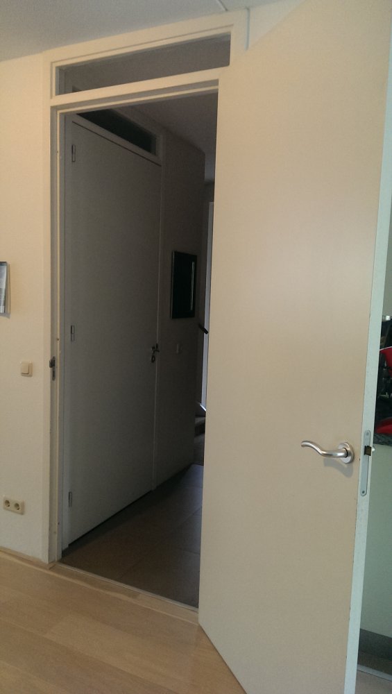

Ik wil een nietdragend houtenkozijn van de deur tussen hal en woonkamer door een stalen kozijn vervangen omdat ik een stalendeur met glas wil hebben. Zelf slopen of een professioneel inhuren? Wat zou het ongeveer kosten om te laten slopen en netjes afwerken voordat het stalen kozijn er in geschroefd kan worden?
Als ik het zelf wil slopen hoe haal ik de dwarsbalk en bovenlicht eruit?
Als je het zelf wilt doen en daarover advies wilt hebben, dan lijkt het me handig om wat foto's van de situatie te plaatsen.
Als je een en ander (gedeeltelijk) wilt laten doen en je wilt weten wat het gaat kosten, dan zul je bij de betreffende 'profesioneel' een offerte moeten laten maken. Prijsopgaves van wat iets kost als je het laat doen worden hier niet gegeven. Zie ook de forumregels.
De tussenbalk kan je er gewoon tussenuit zagen. De stijlen maak je los door deze onder 45° in te zagen (bv. met een recipro) en met een koevoet los te wrikken (in de gemaakte zaagsnede).
Hou er rekening mee dat je je vloer aan moet gaan helen ter plaatse van de kozijnstijlen.
