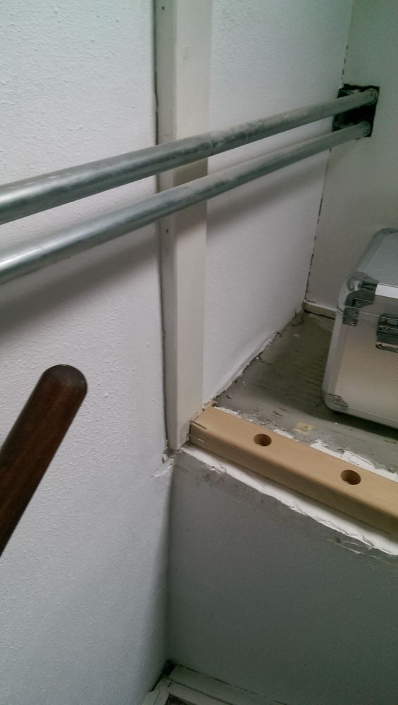

De vorige bewoner heeft het zolderhekje deels verwijdert en aangezien ik een kleine ontdekkingsreiziger van 11 maanden heb wil ik deze weer gaan terugplaatsen. Mijn vraag is hoe ik dit het beste kan doen.
Ik heb een bouwpakket gekocht en deze moet nu in elkaar gezet worden. Ik heb alleen een aantal vragen:
  • Hoe bevestig ik het hekje tegen de muur? Hier zit een plank met spijkers erin. Liefst had ik deze eraf gehaald en het hele hekje in elkaar gezet, maar omdat er verwarmingsbuizen voor lopen gaat dat niet lukken.
    Hoe bevestig ik de balustrade in het beton. Gewoon met lange schroeven of heb je daar andere zaken voor? Schroef ik door de voorgeboorde gaten of juist door de hele balk?
    Verlijm ik de ronde spijlen of moet ik dit juist niet doen?
    Hoop dat iemand raad weet!
Wat staat er in de gebruiksaanwijzing bij het bouwpakket?
Evt. aan de kant van de verwarmingsbuizen wat klossen om de afstand te overbruggen.
Rick diy
Bedankt voor het meedenken!

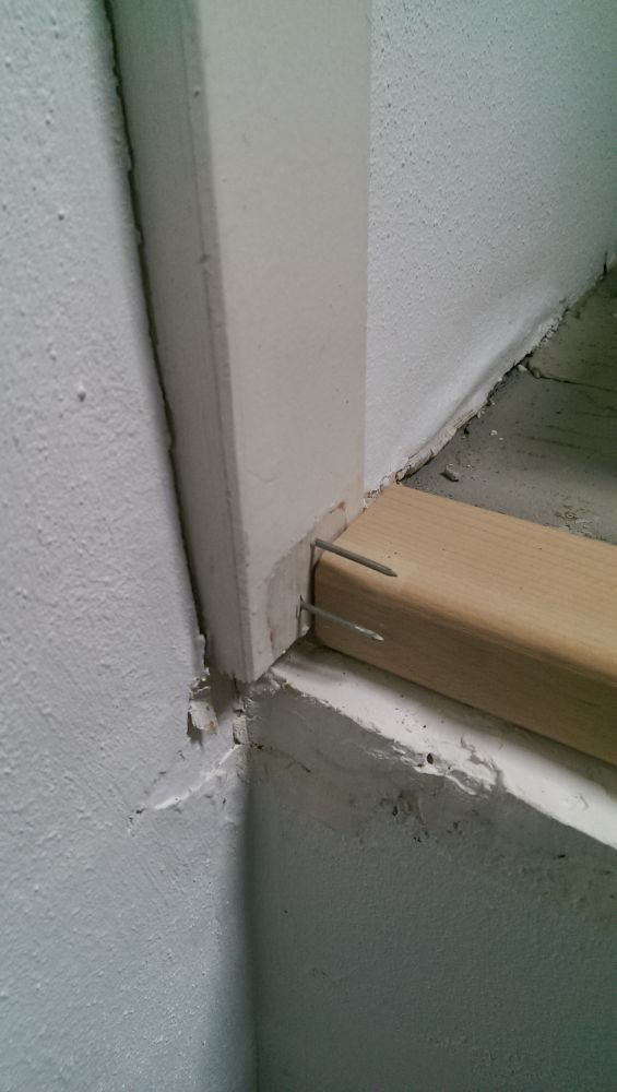

Het bouwpakket was letterlijk alleen de houten onderdelen, dus daar heb ik weinig aan. Het monteren om de verwarmingsbuizen zou moeten lukken omdat ik 10cm speling heb met de spijlen, maar dan moet ik een manier vinden om de balk op de plank te bevestigen, zie foto. De spijkers zaag ik dan af ofzo.
Kan natuurlijk met een metalen hoekprofiel oid, maar dat is weer zo in het zicht. Zouden deuvels sterk genoeg zijn?
Spijkers inderdaad afzagen. Een deuvel is sterk genoeg, mits voldoende groot. Misschien heb je een spijl over?
Ik zou de onderbalk ook in de vloer vastzetten. Aan de bovenkant ook stevig monteren. Er komt best wat kracht op als er iemand tegen het hek valt.
