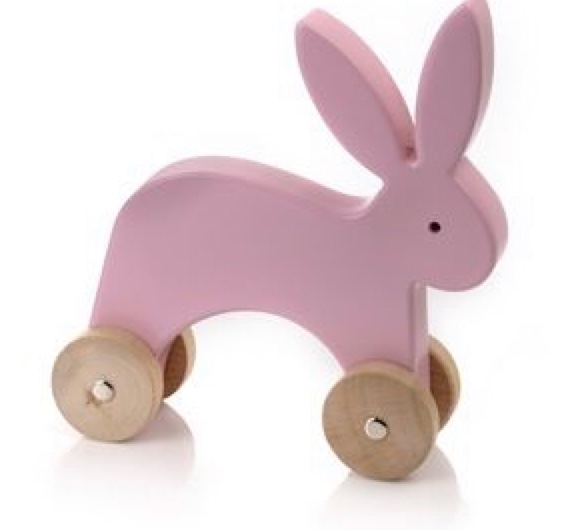

Ik ben bezig met klein houten speelgoed te maken waar ik 4 wieltjes van hout aan wil monteren.
(Zie voorbeeld in de afbeelding)
Maar de vraag is nu hoe monteer ik die, zodat ze ook draaien maar er niet af kunnen.
Is er een relatief simpele oplossing om dit te maken?
Ik kom er niet echt uit wat makkelijk is.
Alvast bedankt’!
Groetjes,
Mathilde

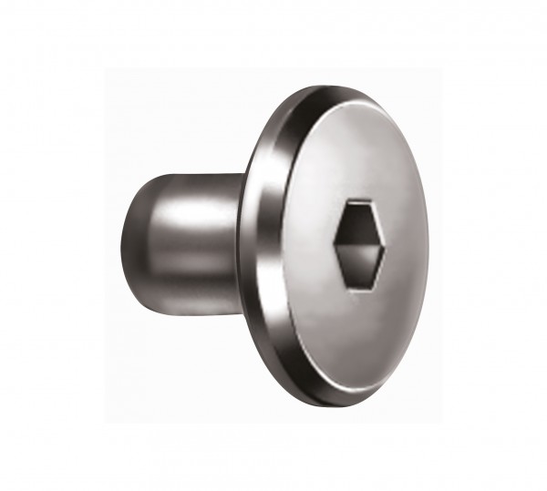

Patentboutje, keukenkastverbinder oid.
Deze iets te lang laten, zodat bij vastdraaien de wieltjes niet klemmen maar het boutje wel "aan" zit.
Draadeindje M6 erdoor met aan weerskanten een (verhoogde) busmoer.
Aan beide kanten van de wieltjes een nylon ringetje, dan lopen ze vrij.
