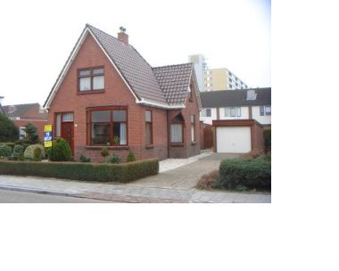

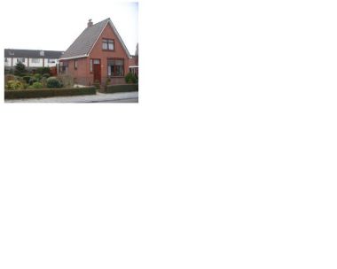

Fiesiekus
Er is een aantal zaken die je uit elkaar moet houden: je kan m.b.v. betonnen lateien en geïsoleerde broodjes een nieuwe vloer maken; die moet je afwerken met een zand-cement vloer. Het totale gewicht komt op je fundering, net als bij jouw scenario met lewisplaten plus beton. Kan me voorstellen dat een fundering uit 1920 daar niet op berekend is! Bedenk ook dat je voor vloerverwarming zowel isolatie als extra zand-cementdikte nodig hebt.
Andere zaak (die ik bedoelde) is een betonvloer op isolatie met de isolatie op het zand, beide los van de bestaande fundering, d.m.v piepschuim rondom (isolatie op folie tegen optrekkend vocht).
Foto en de locatie (ongeveer) kan wel indicatie van bouwstijl & fundering geven.

Scoupevo
Dit zijn twee fotos die er van heb, het is gebouwd in het noorden van nederland (Groningen).
