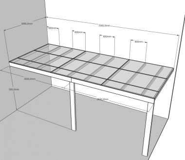

Ik ben bezig met de voorbereidingen voor het maken van een houten verdieping/vlonder.
deze zou 7m bij 3m moeten worden. er is een draagmuur over de lengte en een over de breedte.
de lange zijde die niet tegen de muur zit kan op 2 punten worden ondersteund ;op 3,5m en in de hoek.
momenteel ga ik ut van draag balken van 70mm x 200mm en 50mm x 100mm met een deklaag van osb 18 mm.
helaas heb ik nog niet genoeg ervaring om te weten of dat dit sterk genoeg is of niet. het vlonder word gebruikt in 2 bureaus op te zetten met wat kasten.
Over het algemeen zijn de sterkteberekeningen gebaseerd op 60 cm h.o.h.
Dus met een hogere balk van 145 en een h.o.h. van 60 en een deklaag van 18mm osb moet het goed gaan of raad u Underlayment Finsvuren aan.
al vast bedankt voor de reacties
Constructeurs hebben deze ervaring wel :) Die heb je sowieso nodig om een berekening te maken bij je bouwvergunning. Die kolommen, ga je die ook schatten, of laat je die wel uitrekenen? Kan de fundering dit hebben?
Wat de fundeering betreft is het geen probleem het is namelijk in een industrieel pand, de vloer zou dit makkenlijk aan moeten kunnen.mede omdat er op andere plekken ook al van dit soort dingen zijn gebouwd, wat betreftde dikte van de Pilaren dat is nu idd een schating (ook 7 bij 20) ik ben opzoek naar iemand die mij daar bij kan helpen.
