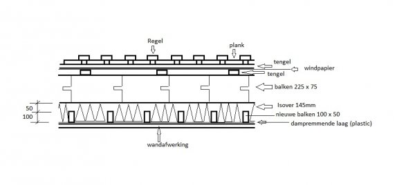

Ik wil ons vakantiehuis aan de binnenkant isoleren met Isover.
Het huis bestaat uit houten staande balken van 225 x 75 en aan de buitenkant zitten er tengels tegenaan met daarop windpapier en daar overheen weer tengels en dan planken als afwerking.
Nu wil ik aan de binnenkant staande regels maken van 100 x 50 die 50mm vrij van de wand staan en tussen de balken 145mm isolatie doen.
Dan de binnenkant afwerken met houten platen.
Vraag is moet ik tussen de isolatie en houten afwerking een dampremmende laag maken in de vorm van plastic ?
Ik zou tussen de bestaande balken isoleren. Daar heb je 225 mm aan ruimte... Nu verlies je heel wat vierkante meters, en moet je alles rond de kozijnen opnieuw uittimmeren.
En inderdaad een dampremmer aan de binnenzijde toepassen.
Nee 225mm gaat niet.
Het huis is in 1933 gebouwd met houten balken met mes en groef tegen elkaar aan zodat je een buitenwand heb van 75mm dik.
Ik heb even een tekening gemaakt ter verduidelijking
Zoals gezegd, dampremmer aan de binnenzijde. De balken 100x 50 kun je beter vervangen door houten sporen van 38 x 140. Geeft meer stabiliteit aan de binnenwand, en je blijft op standaard houtafmetingen.
