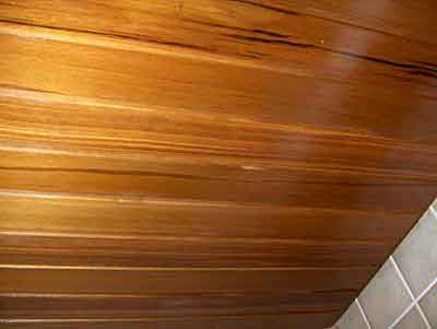

Je hebt er helemaal niks aan, maar ik heb in de badkamer ook iets hangen waarvan ik de naam niet weet, maar het zit in elk geval al meer dan 10 jaar (gelakt) en ik heb niet eens ventilatie (of toch: een deur).
't Is dan zeker geen bankirai, ook geen red cedar, maar wel een roder en dichtere structuur dan zeg grenen o.i.d. Zou het teak of palissander kunnen zijn?
Afijn, je hebt er dus niks an vrees ik. :-|
Okee hier komt-ie dan:
